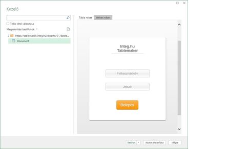

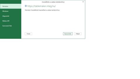

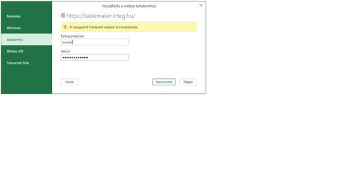

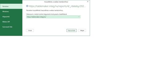

Kedves Szakértők!
Minap, az apróbb Excel tapasztalatomat fejlesztettem azzal, hogy megtanultam az adatok beolvasását weblapról, azaz pl. egy MNB-árfolyamot már online kérdezek le.
Egy másik lekérdezést is be szeretnék állítani, de ez nem működik. A meghívott webcím itt is konstants, azaz https://tablemaker.integ.hu/reports/4/_/dateby/2022-01-01/2022-12-31, tehát kiválóan alkalmas a beolvasásra. Ez a honlap viszont jelszóvédett. Gondolom, hogy ezt az Excel is érzékeli, mert a cím beírását követően a következő ablak jön fel:
A jelszó és felhasználónév beírása utána viszont visszadob (pedig biztosan jó mindkettő):
Ha nem írok be semmit sehova, akkor a lekérdezés eredménye egy fejléc 3 cellával, de a web-előnézetben látom, hogy a bejelentkezési ablaknál akad meg:
Mi lehet a gond? Előfordulhat, hogy a honlap nem alkalmas ilyen jellegű lekérdezésre?Köszönöm!
