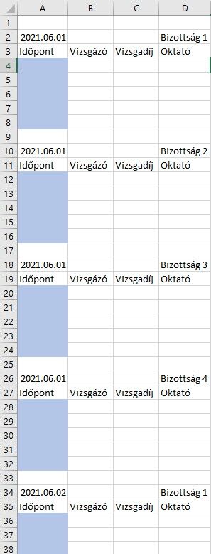

Lehet, nem jól gondolom, de én így csinálnám:
Az "összesítő" munkalapra bemásolnám az egyes vizsganapok adatait fejléc nélkül egymás után. (Nyilván az első esetben fejléccel együtt.)
Majd a vizsgadíj oszlopra "ráereszteném" a befizetve szűrőt. Az eredményt pedig szükség esetén kimásolnám egy új munkalapra. Ehhez akár az Adatok - Speciális (irányított szűrő) menüpont is használható.

Kellene nekem egy összesítő táblázatot csinálni.
Az összesítő táblázathoz az adatok különböző excel fájlokból lennének, amikből mindig készülnek újak ugyanazon mappába.
Az adatok táblázatai mindig ugyanúgy néznek ki. 2 vizsganap, ugyanannyi vizsgabizottság, ugyanaz az elrendezés, csak a dátum és a vizsgázók változnak.
Az összesítőnek azt kellene csinálni, hogy ebből a táblázatból kinyeri azokat a sorokat, ahol az egyik oszlopba (vizsgadíj) az szerepel, hogy befizetve.Az sem gond, hogyha az összesítőtáblázatba a képleteket mondjuk hetente másolgatni kell és csak a forrásfájl nevét kicserélni.
Az adattáblázat kb. ilyen formán néz ki. Ezen sajnos változtatni nem lehet.
Köszönöm, ha tudtok segíteni!

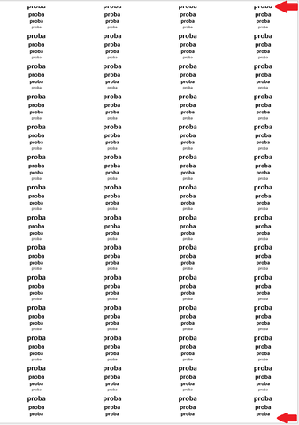

Adott egy 56db-os A4-es etikett címke (Link) 4 oszlop és 14 sor osztással.
Word-ben próbálom megcsinálni a nyomtatást hozzá, de sajna el akadtam.
A problémám az lenne, hogy az oszlop szélesség és sor magasság beállítása után a nyomtatási képnél és nyomtatásnál is az első sor tetejéből hiányzik pár karakter, míg az utolsó sor aljából egy teljes szövegrész hiányzik.
margó beállításnál minden 0-ra van állítva, illetve a fej és láb léc is.
Tudnátok segíteni, hogy mi lehet a megoldás?
