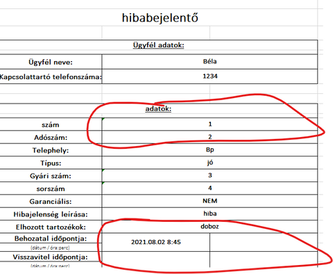

Ha egy mód van rá, kerüld a cellák egyesítését. Megszünteted az egyesítést, majd kijelölöd a 2 cellát, cellaformázás, az Igazítás fülön a vízszintes elrendezés legyen A kijelölés közepére. Ezt mindegyik párosnál ismételd meg.

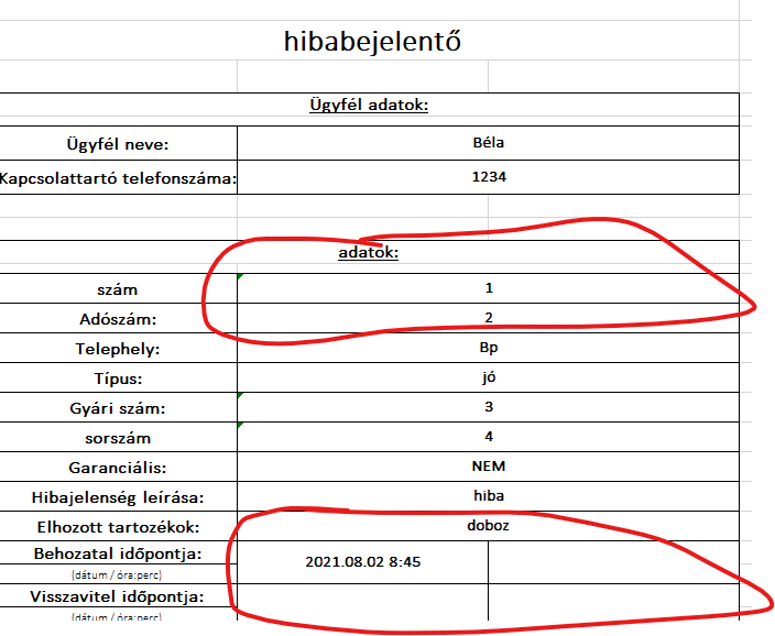

z123456789

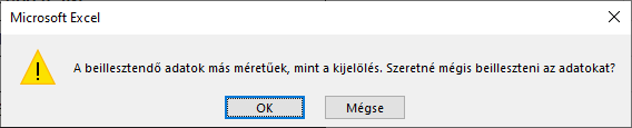

Excel 2019, magyar.
Ki lehet küszöbölni valahogy ezt a hibaüzenetet? Nekem úgy rémlik, hogy korábban nem volt probléma, ha egyesítettem két cellát, és ebbe akartam bármilyen szöveget másolni.
Így néz ki a táblázat. A felső piros jelölésbe szeretnék másolni (illetve az alatta levőkbe), és fontos lenne, hogy az alsó karikázott rész úgy nézzen ki. Bármilyen ötletet elfogadok.
Köszönöm. -
