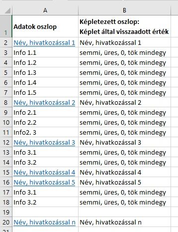

Sziasztok! Lehet volt már kérdés, de nem találom feladatra a választ.
Adott egy excel tábla, ahol "A" oszlopban információk vannak, némely sor https:\\ hivatkozásokat tartalmaz (úgy ahogyan szokott, kékkel).
A "B" oszlopba olyan képletezést szeretnék, ami megmondja, hogy az adott sorban szerepel-e hivatkozás (kék https) vagy nem.
Van erre megoldás? -

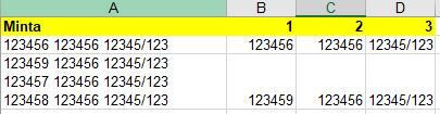

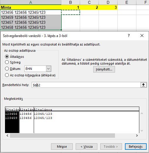

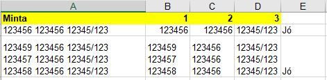

Közben a "replace" segítségével sikerül egy makrót összehozni, viszont szeretném valahogy az esetenként előforduló irányítószámokat is likvidálni. Ehhez az összes 4 jegyű számot fel kéne deríteni, de nem jövök rá, hogy ezt milyen módon kéne kéne megadnom a makróban.
Javaslatotokat előre is köszönöm! -

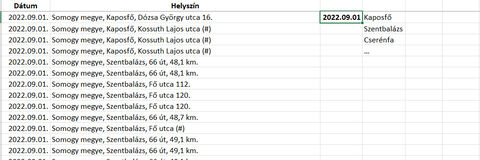

Adott egy digitális menetlevél részlet.Szeretném megoldani, hogy pl. a C2 cellába beírt dátum alapján listázza ki sorrendben az adott napi településeket pl. a D oszlopba.
A települések azonban nem egyformán vannak az eredeti (B) oszlopban feltüntetve , van ahol tartalmaz pl. megye, vagy irányítószám megjelölést.
Makró is megfelelő.
Segítségeteket előre is köszönöm! -

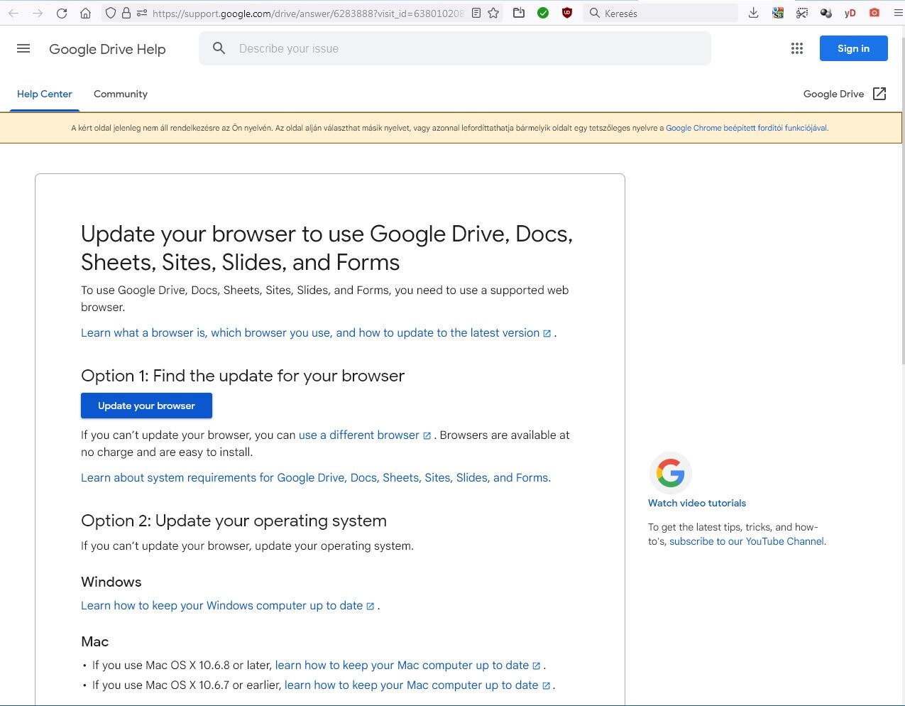

Segítségeteket szeretném kérni a következő ügyben!
Szállások küldenek képeket speciális szobákról, ezeket mappánként feltöltöm egy GDrive-ba. A megosztott mappák linkjét bemásolom a saját excel táblába, de nem nyílik meg kattintásra, Google hibaüzenetet kapok. De ha a linket beillesztem a böngészőbe, akkor megnyílik rendesen. Az is furcsa, ha nem a mappát, hanem csak egy képet osztok meg, ennek a linkje megnyílik, de egy szobához több kép van, jobb lenne, ha a mappa tartalma nyílna meg. valakinek ötlet?

paler
Tudna valaki segíteni nekem a következő probléma megoldásában?
Adott egy táblázat, amiben különböző mennyiségű adatok szerepelnek a cellákba.
Vannak olyan cellák amikben több sor adat is szereppel, és ezekből az adatokból szeretnék szövegdarabolóval több oszlopot készíteni:
A problémám csak az, hogy nem tudom megoldani, hogyan lehetne a több soros cellákat úgy szétdarabolni, hogy ne csak az első sorra jelenjen meg a kimeneti cellákba:
Nekem ilyen végeredményre lenne szükségem:
Ez megoldható valami egyszerű módszerrel Excelbe?
