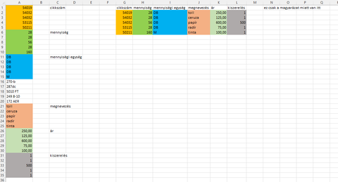

A következő probléma megoldásában kérném a segítségeteket:
Adott egy bemásolt lista az A1 cellától lefelé. A lista elemei legyenek a példa kedvéért sorban
pl.: cikkszám, mennyiség, egység, megnevezés, ár, …. , de a listában egymás után több cikkszám, mennyiség, egység … van
A következőt szeretném az átalakításhoz
A lista elemeit oszlopokba helyezze, de csak azt amelyikre éppen szükségem van – kijelöléssel történne és adom meg mettől meddig. Kijelölök egy tartományt akkor helyezze át a következő üres oszlopba majd a következő tartományt mellé (akár ezek az áthelyezések lehetnek egy munkalapon is). De a csavar az benne, hogy utána újabb listát másolok be és azt is mint az előző kijelölés után tegye az általam megadott oszlop utolsó eleme után. -

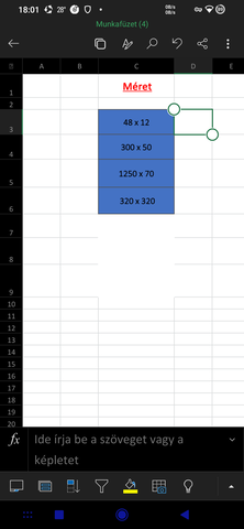

Tudom hogy excel topik, de hátha a Gnumeric programban is tudna müködni amit ki gondoltam.
Az alap eset az alábbi képen van, bocsánat de csak így telefonon keresztül tudtam az excel-hez hozzá férni, szóval bocsi az amatőr megoldásért.A lényeg hogy a kék részben található számok x számok után automatikusan oda kerüljön a mm.
A kép csak egy példa, de soronként eltérhet a dolog, tehát lehet olyan hogy egyik sorban pl 332 x 53 az allata levőben meg pl 1208 x 320
A 0 "mm" csak addig működik ameddig pl csak azt írom be hogy 50.
viszont a szám x szám dologgal már nem boldogul.Nem vagyok excel ( táblázat kezelő mágus ) :)
