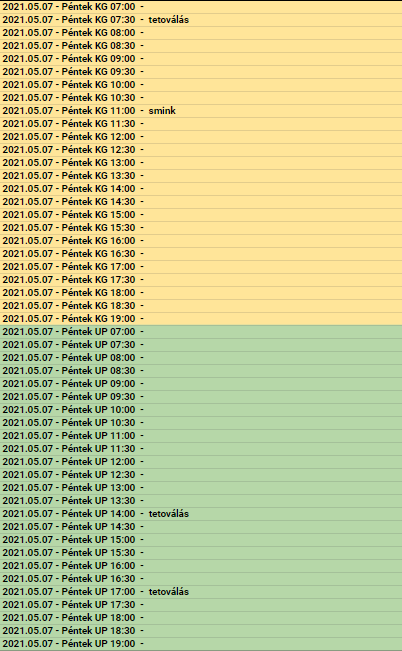

Hege1234

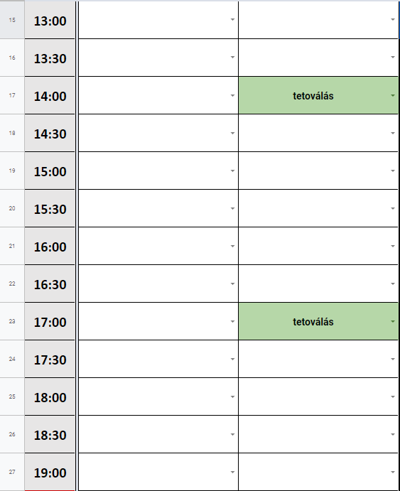

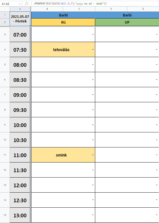

google sheets-ben TEXTJOIN-al összetettem pár cellát/oszlopot
hogyan lehetne azt megoldani, hogy
csak akkor mutassa az összetett cellák szövegét ha B3 nem üres?KG
=TEXTJOIN(" ";true;A$1;B$2;A3;" - ";B3)ez mindig az állandó:
2021.05.07 - Péntek KGUP
=TEXTJOIN(" ";true;A$1;D$2;A3;" - ";D3)itt pedig ez:
2021.05.07 - Péntek UPehhez kapcsolódik az idő(A3) B3(adatok) oszlop pl:
2021.05.07 - Péntek KG 07:30 - tetoválás
2021.05.07 - Péntek UP 14:00 - tetoválásösszetéve a cellákat így néz ki
[kép3]végeredményt valahogy így képzelem el összesítve a napot
bár a növekvő idő miatt nem tudom meg lehetne-e így szűrni
és hogy a sorrend se változzon és ahogy most újra átgondolva
mivel kettészedtem KG-re és UP-ra a textjoin-t lesz jó pár sor kihagyás is
2021.05.07 - Péntek KG 11:00 - smink2021.05.07 - Péntek UP 14:00 - tetoválás
2021.05.07 - Péntek UP 17:00 - tetováláspróbáltam a concat-ot is de mivel nem szöveg a dátum ezért csak egy hosszú számsort kaptam a dátum helyett
=PROPER(TEXT(DATE(2021;5;7);"yyyy.mm.dd - dddd"))köszönöm előre is!

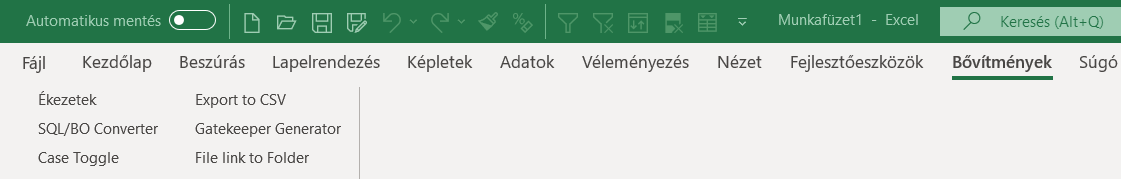

Szia,
CSV-be mentéshez nézd meg a https://github.com/viszi/codes/tree/master/Excel/Useful/Export2CSV oldalon található kódomat.
Ha addin-né konvertálod, akkor folyamatosan elérhető lesz és akár saját menübe is kirakható.
üdv

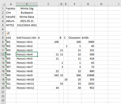

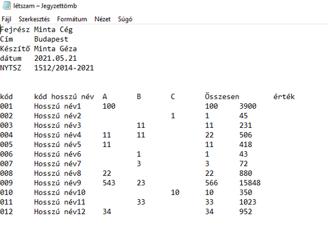

logitechh
logitechh
#46561
Összetákoltam valait de sajnos valami nem ok.
Össze vissza megismétli a nevet és nem mindig abba a mappába ment ahová kellene hanem egyel kijjebb majd ismét egy mappával kijjebb
Esetleg valaki tudja hol ronthattam el?Sub AutomatikusMentes()
ActiveSheetExportToTXT
MunkalapAtnevez
ActiveSheetExportToXLSM
End Sub
Sub MunkalapAtnevez()
Dim strMunkalapNev As String 'hely foglalás a memóriában
strMunkalapNev = "létszámjelentő" 'név deklarálása
ActiveSheet.Select 'aktív munkalap kijelölése
ActiveSheet.Name = strMunkalapNev 'aktív munkalap neének megadása a deklarált név alapján
End Sub
Sub ActiveSheetExportToTXT()
'aktív munkalap lementése a név:a munkafüzet neve_létszám_dátum_óra perc_másodperc
cntr = ""
If Dir(ThisWorkbook.Path & "\" & Left(ThisWorkbook.Name, (InStrRev(ThisWorkbook.Name, ".", -1, vbTextCompare) - 1)) & "_Dezsike_" & cntr & ".txt") = "" Then GoTo xprt
If Dir(ThisWorkbook.Path & "\" & Left(ThisWorkbook.Name, (InStrRev(ThisWorkbook.Name, ".", -1, vbTextCompare) - 1)) & "_Dezsike_" & cntr & ".txt") <> "" Then
cntr = 1
Do Until Dir(ThisWorkbook.Path & "\" & Left(ThisWorkbook.Name, (InStrRev(ThisWorkbook.Name, ".", -1, vbTextCompare) - 1)) & "_Dezsike_" & cntr & ".txt") = ""
cntr = cntr + 1
Loop
End If
xprt:
ActiveWorkbook.SaveAs filename:= _
ThisWorkbook.Path & "\" & Left(ThisWorkbook.Name, (InStrRev(ThisWorkbook.Name, ".", -1, vbTextCompare) - 1)) & "_Dezsike_" & Format(Now, "yyyymmdd_hhnn_ss") & ".txt", _
FileFormat:=xlText, _
CreateBackup:=False
End Sub
Sub ActiveSheetExportToXLSM()
cntr = ""
If Dir(ThisWorkbook.Path & "\" & Left(ThisWorkbook.Name, (InStrRev(ThisWorkbook.Name, ".", -1, vbTextCompare) - 1)) & "Létszámjelentő" & cntr & ".xlsm") = "" Then GoTo xprt
If Dir(ThisWorkbook.Path & "\" & Left(ThisWorkbook.Name, (InStrRev(ThisWorkbook.Name, ".", -1, vbTextCompare) - 1)) & "Létszámjelentő" & cntr & ".xlsm") <> "" Then
cntr = 1
Do Until Dir(ThisWorkbook.Path & "\" & Left(ThisWorkbook.Name, (InStrRev(ThisWorkbook.Name, ".", -1, vbTextCompare) - 1)) & "Létszámjelentő" & cntr & ".xlsm") = ""
cntr = cntr + 1
Loop
End If
xprt:
ThisWorkbook.Path & "\" & Left(ThisWorkbook.Name, (InStrRev(ThisWorkbook.Name, ".", -1, vbTextCompare) - 1)) & "Létszámjelentő" & Format(Now, "yyyymmdd_hhnn_ss") & ".xlsm", _
FileFormat:=xlOpenXMLWorkbookMacroEnabled, CreateBackup:=False
End Sub -

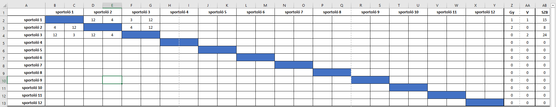

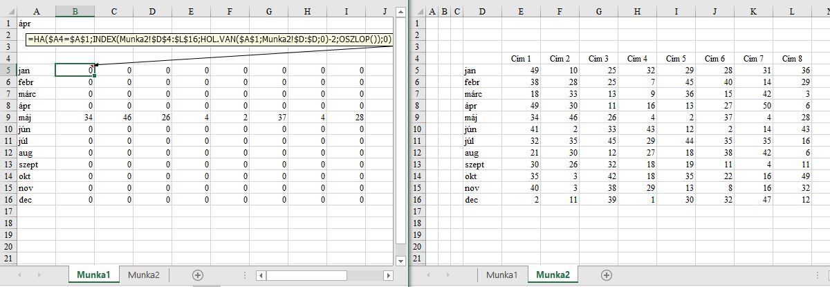

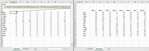

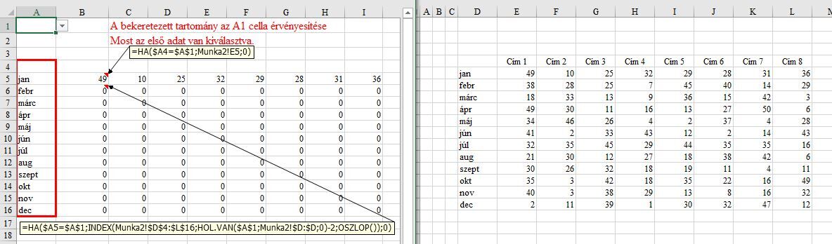

Sziasztok, némi segítségre lenne szükségem sport eredmények vezetésével kapcsolatos excelben.
Jelenleg 2 munkalappal dolgozom, bár ez még változhat a későbbiekben. Az első munkalap [Meccsek] tartalmazza a bajnokságunk során lejátszandó meccseket, párosítások előre beírva. A meccs lezárultát követően beírom az adott sorba az eredményt, ami a következő munkalapon [Ágrajz] automatikusan bekerül az ágrajz megfelelő celláiba. Eddig rendben is vagyunk, sima cellahivatkozással megoldható.
Az ágrajz végén azonban különböző összetett függvények segítségével kiszámolom a következőket: hány nyertes meccse van az adott játékosnak és hány vesztes. Egy játékos sora végén ezt többszörösen összetett ha függvénnyel oldom meg, ami fix értékekkel eddig jól is működött.
Pl. a győzelmek összeadása így néz ki az ágrajz munkalapon az első játékosnál:
=HA(B2>C2;1;0)+HA(D2>E2;1;0)+HA(F2>G2;1;0)+HA(H2>I2;1;0)+HA(J2>K2;1;0)+HA(L2>M2;1;0)+HA(N2>O2;1;0)+HA(P2>Q2;1;0)+HA(R2>S2;1;0)+HA(T2>U2;1;0)+HA(V2>W2;1;0)+HA(X2>Y2;1;0)
Az eredmény sajnos most mégsem jó, és a probléma a hivatkozásból ered. A cellák ugyan a jó értéket mutatják, de amikor ezekből a hivatkozott cellákból akarom a fenti képletet alkalmazni, akkor nem az értéket veszi figyelembe, hanem a hivatkozott cellákat. Így a =Meccsek!F2 nagyobb, mint a =Meccsek!D2, függetlenül attól, hogy a =Meccsek!D2 értéke magasabb a =Meccsek!F2 értékénél.
Tud valaki erre valami megoldást? Szuper lenne, ha valaki segítene

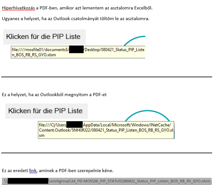

spe88
Egy PDF-et ment a makróm, de a benne lévő hiperhivatkozás elérési útja megváltozik. Ez tuti valami PDF-es adatbiztonsági bohóckodás. Tudna nekem valaki segíteni?
Ha simán makró nélkül mentem ki, akkor is megváltozik az elérési út a PDF-ben és értelemszerűen nem működik.
A hiperhivatkozás egy szervercímre mutat. A képen látszik.
Mitévő legyek?Köszönöm

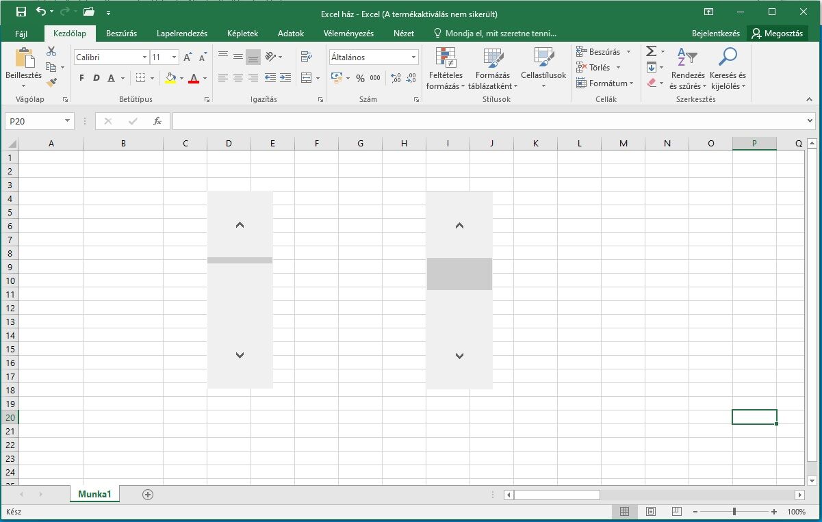

3DFan
Hogyan tudom a képen látható "csúszkát" (nem tudom a nevét) beilleszteni a táblázatba? Köszönettel.
[kép] -

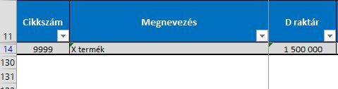

Különböző szűrt adatokat kellene átmásolnom egy másik sheet-re, majd ott szeretném megadni az okot is, amiért újra kell ellenőrizni ezeket. pl.:
Egy termékből 1 MFt feletti rendelést adunk le az egyik raktárunkba, így külön ellenőrizni kell:Sajnos két problémám is van.
1. Ha Rendelés sheet-en leszűröm az adatokat, akkor csak az alábbi kóddal tudom átmásolni:ActiveSheet.ListObjects("Rendelés").Range.AutoFilter Field:=35, Criteria1:= _
">=1000000", Operator:=xlAnd
With Worksheets("Rendelés")
LR = .Cells(.Rows.Count, "A").End(xlUp).Row
Range("A11: B" & LR).CopyÍgy viszont csak a fejléccel együtt tudom átmásolni a szükséges adatokat, de nekem csak a tényleges szűrt értékre van szükségem.
Van esetleg erre egy jobb ötletetek?
2. Az ellenőrzés sheet-en szeretném megadni az okot, hogy miért kell ellenőrzni a rendelést (magas érték, magas készlet, stb). Az alábbi kódot használom:
With Worksheets("Ellenőrzés")
LR3 = .Cells(.Rows.Count, "C").End(xlUp).Row
LR4 = .Cells(.Rows.Count, "B").End(xlUp).Row 'ezzel keresném meg az első üres sort az az "ok" oszlopban
For i = LR4 To LR3
Cells(i, 2) = "Magas érték C gyár"
Next i
End WithEz addig jól is működik, amíg csak 1 sorban van adat. Ha viszont átmásolok 10 sornyi értéket, akkor nem az első üres sortól írja be az okot, hanem csak a legutolsóba.
[kép]Gyanús, hogy ezt azért teszi, mert az összes adat "Táblázatként " van formázva. Erre azért lenne szükségem, mert így dinamikusan változik minden formázás és képlet.
Van esetleg erre valami jó megoldásotok?
nagyon köszönöm előre is!

Delila_1
dellfanboy
#46502
dellfanboy

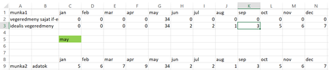

koszi mindkettotoknek. lehet nem voltam pontos
megprobalok egy kepet feltolteni.
szoval a 3. sorban levo vegeredmenyt szerenem megkapni HA, vagy barmi mas fv-el amennyiben lehetseges. 2. sorban van amit most hegesztettem ill. 9.sorban a munka2-rol adatok csak az egyszerusebb kedveert idemasoltam.
zold celle a legordulo honapom. ha kivalasztok egy honapot akkor:
az adott honaphoz tartozo erteket valamint az utana jovo honapokat kellene megjelenitenem 3.sorba
Delila_1
dellfanboy
#46502
dellfanboy
#46502

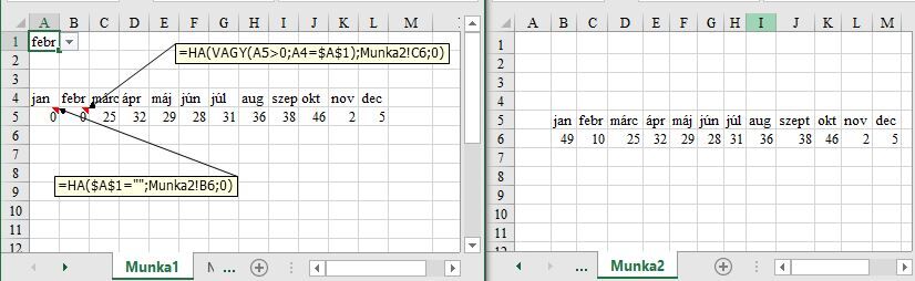

Sima HA fx-el megoldható pl.
Munka1 munkalap A1 cellájában vannak a hónapok a legördülőben
Munka2 munkalap A5-L5 tartományban a módosítandó cellák, akkorMunka2 A5-be:
=HA(Munka1!$A$1="április";0;"nem április")
és ezt másolod egérrel D5-ig (azt nem írtad, mi történjen az A5-D5 cellákkal, ha Munka1 A1-be nem április van, ezért tettem a képletbe a "nem április"-t)Munka2 E5-be:
=Munka1!$A$1
és másolod egérrel L5-ig -
dellfanboy

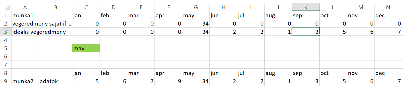

lenne egy kerdesem amit jelenleg if[ha] fv-vel probalok megoldani, de lehet maskepp kellene.
a1 cellaban ki lehet valasztani a honapokat [jan-dec] legordulo lista data-data validation.
jelenleg A5:L5 tartomanyban egy masik sheetrol hivatkozok ertekeket.amit szeretnek, ha a1 cellaban kivalasztja vki az apr- honapot akkor
a5(jan)b5(feb)c5(mar)d5(apr) cellak 0 erteket hozzanak fel, viszont E5:L5 tartomanyban a hivatkozott munkalaprol az ertekeket.
erre van otletetk mi lenne az idealis, gyors fv? jelenleg ctrl ctrv-vel masolgatok de meguntam.a masik munkalapon mindig lesznek ertekek jan-dec intervallumban, viszont en csak a jovo honapokra szeretnem megjeleniteni ertekeket. erre van vmu tuti formula/otlet?
koszonom szepen!
