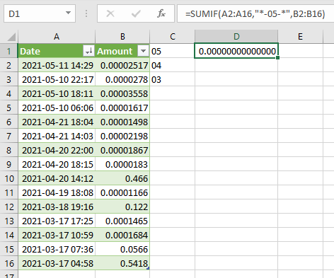

Warton
#46660
A dátum nem szöveg!
Ezért dátumként vagy számként kell rá keresni.
Pl: =DARABHATÖBB(A1:A100;">" & DÁTUM(2021;5;1);A1:A100; "<" & DÁTUM(2021;6;1))
Ugyanígy a SZUMHATÖBB függvénnyel is.
De másként is lehet. Egy segédoszlopba felveszed a dátumok hónap értékét:
= hónap(A1)
Ezután a segédoszlop alapján már számolhatsz a darabteli, szumha függvényekkel.
Üdv. -

Két noob kérdésem lenne.
Adott a táblázatomban a D oszlop, amiben különböző dátumok vannak. 2021.01.01-től 2021.12.31-ig. A feladat az lenne, hogy hogyan tudom összeszámoltatni mondjuk a májusi hónap dátumait, azaz a tartományban hány darab májusi dátum szerepel. Eddig az alábbi képlettel próbálkoztam sikertelenül:=darabteli(d4:d5002;"2021.05*")
Valószínűleg a*-ot használom rosszul, de nem jöttem rá, hogy mi lenne a helyes.Ugyanezen táblázat D oszlopa melletti oszlopban számok szerepelnek, a feladat a májusi dátumok melletti számokat összegezni. Erre valami ilyesmi találtam ki, de ez sem működik, gondolom itt is a csillag a probléma:
=szumhatöbb(e4:e5002;d4:d5002;"2021.05*") -

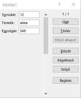

Worksheets(1).ShowDataForm
Üdv. -
