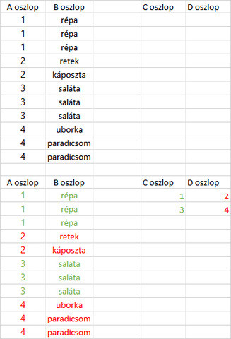

A következő a problémám, van két oszlopom és szeretném kigyűjteni valamilyen függvénnyel C oszlopba azokat az azonosítókat amiknél a B oszlopban végig van egyezés és D oszlopba pedig azokat ahol nincs egyezés.
Ami van:
A: B:
1 répa
1 répa
1 répa
2 retek
2 káposzta
3 saláta
3 saláta
3 saláta
4 uborka
4 paradicsom
4 paradicsomAmit szeretnék:
A: B: C: D:
1 répa 1 2
1 répa 3 4
1 répa
2 retek
2 káposzta
3 saláta
3 saláta
3 saláta
4 uborka
4 paradicsom
4 paradicsomElőre is köszönöm!

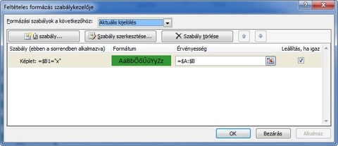

A képletben a $ jellel rögzítettem a B oszlopot. Ez azt jelenti, hogy minden sorban a B oszlop értékét veszi feltételként alapul, mégpedig az érvényességi területként meghatározott (A:B) oszlopokban.
lappy
s7evcsenko
#32910
Ez azt csinálja hogy soronként megnézi hogy a B cellákban van e "xX. Ha van akkor abban a sorban az A
cellákat színezi.
Nincs olyan link ami ezt elmagyarázza max a feltételes formázás használatát. -

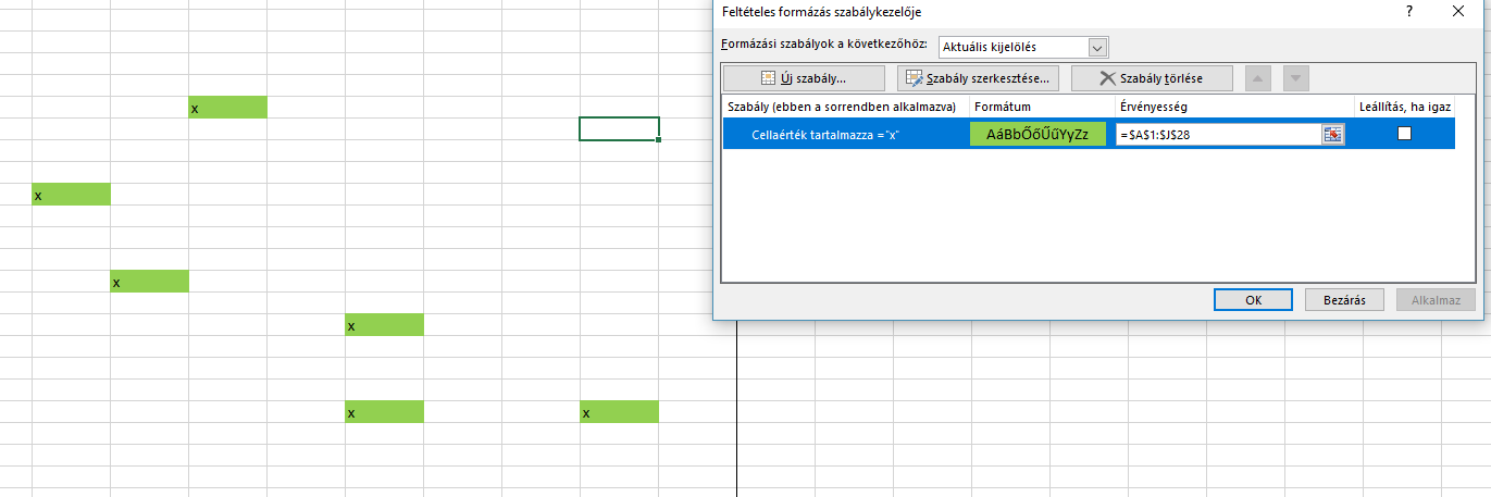

Delila_1
thomas50.000
#32902
Az End With sor fölé vidd be:
.Width = 22.67717 -
Nekem pont, hogy a mellette lévő cella lenne a lényeg, hogy zöld legyen, vagy mindkettő.
Nem az x-en van a hangsúly, hanem a számokon.
Gyűjtöm a sorszámozott kártyákat, és szeretném egyértelműen látni, hogy melyik van meg melyik nincs.Mondjuk ha úgy nem lehet, akkor ez is jó lesz így, csak erősebben kell figyelnem, hogy melyik mellett van a zöld

lappy
s7evcsenko
#32903
Feltételes formázás használatával megoldható
Lenne egy ilyen kis táblázatom...
Ahogy látszik a 7-esnél zöld a két cella.
Azt szeretném elérni egyszerűen, hogy mindenhol, ahol van "x", az zöldüljön be ugyan így.
Úgy meg tudom csinálni, hogy 120x beírom a szabályt, de ezt szeretném megúszni.
Ha meg kijelölöm az egész oszlopot, akkor meg csak az első sort figyeli, és vagy mind zöld lesz, vagy egyik sem, attól függően, hogy van-e ott x vagy nincs.
Van erre egyszerű megoldás?

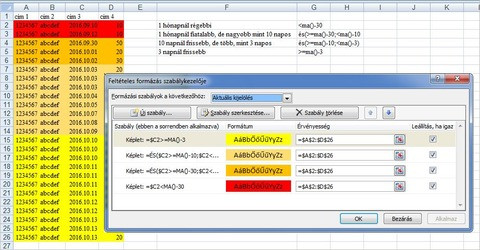

erre valami tipp?
42;TruDisk3001!B3
cellákat színezi.
