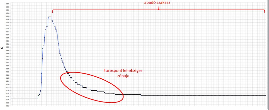

Még egy Exceles feladat, az előzőnél sokkal nehezebb. Ha erre valaki megtalálja a megoldást, aranyba foglalom a nevét!
A feladat definiálása:
Egy lejtős területre eső hullik, a vizet csatorna vezeti el. A vízmennyiség (Q) változását műszer mérte a csatorna egy kiválasztott keresztszelvényében, diszkrét időközönként, az ábrán látható adatsort eredményezve:Az apadó szakasz monoton csökkenő, ahol az adatsor trendje egy helyen enyhén megváltozik, mert a víz egy része a felszínen lefolyva került a csatornába, a másik része pedig beszivárgott a talajba és késleltetve jelent meg a mederben. Mivel a felszínalatti vizek kiürülése elvileg exponenciális görbét követ, a logaritmikus hálózaton kiegyenesedő Q(t) görbén egy töréspont kéne, hogy jelezze a felszíni lefolyás végét, de nem teszi. Mégis, valahogy az apadó ág szabályosan csökkenő ívében kéne megkeresni a keresett töréspontot valamilyen módszerrel. Több ötletem is volt, pl. az apadó ág egy távoli pontjától visszafelé diszkrét időközönként (szukcesszíven) növeltem a szakaszhosszakat, melyek korrelációs együtthatójának változása jelezhette volna ezt a helyet, de nem tette, egyenletesen változik az R-négyzet. Nem vezetett eredményhez a loess-féle lokális regresszióval simított adatsoron a logaritmált adatok differenciáinak vizsgálata se. Nyilván a megoldásához szükség lesz az adatsort tartalmazó .xlsx fájlra, de itt sajnos nem lehet csatolni. Annak a kedves zseninek, aki ezt megoldja, Nobel-díjat adok, és előre is nagyon köszönöm!

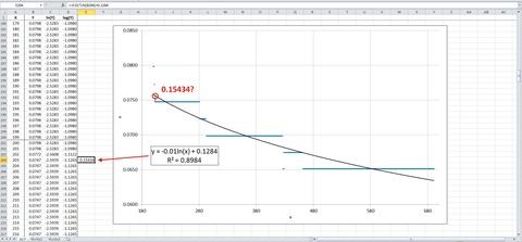

Az adatsoromra (X;Y) illesztett függvény képletével egész más x értéket kapok az új oszlop cellájában, mint amit a grafikonon lévő görbe alapján vártam:
Miért van ez, ill. mi lenne a helyes cellaképlet, amivel a mellékelt ábrán látható módon valóban az adatsort "kiegyenlítő" függvénygörbe értékeit kapnám?
Előre is köszönöm a választ a kedves segítőnek!

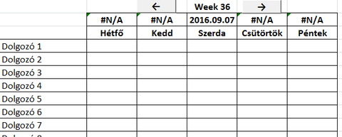

Kiválaszthatnád a nevet és a hónapot 1-1 érvényesítésből.
A hónapnak megfelelő userform indulna a 12 közül. Ezen egy label címe a kiválasztott dolgozó neve lenne. Most nem látszik, hogy kinek a hónapját indítottad.Az adatfelvitelnél a sort a dolgozó neve adhatná, amit egy MATCH függvénnyel kikereshetsz, az oszlopot pedig a dátum. Az utóbbi az aktuális év, a form neve (december) számmá alakítva (pl. egy fkeressel), a nap pedig a kiválasztott combobox nevéből adódik.

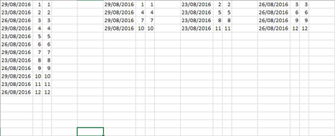

Ebből szeretném az első munkalapot kihagyni, mivel eléggé bonyolult a használata és jelen formában nagyon macera a bővítése. Nem sikerült dinamikussá tennem, és közben arra gondoltam hogy egyszerűbb lenne csak a 2. és 3. munkalap használata, még pedig úgy hogy lényegében csak a 3. munkalapot használnám, a 2. csak adatbázisként funkcionálna. A kettő közé kellene egy olyan makró, ami megjeleníti a 3. munkalapon a 2. munkalapról a dátumoknak megfelelő adatokat, viszont ha a 3. munkalapon módosítok egy adatot, akkor azt tárolja le a 2. munkalap adatbázisában (pl egy save gomb vagy enter leütés).
Az elmélet meglenne hozzá, problémám csak azzal van, hogy nem tudom hogyan hivatkozzak adott cellákra. Ha range-ket adok meg oké a dolog, viszont minden napra létre kell hozzak egy range-t, ami nem értelemszerű, pláne ha egyszerűsíteni akarok.

A makrót modulba kell tenned.
Sorra veszi az A oszlop dátumait. Ha van azoknak megfelelő lap a füzetben, akkor annak az első üres sorába másol. Ha nincs létrehozza a lapot.
Mivel lapnévben nem szerepelhet a törtjel, helyette alsó kötőjelet ír. Az A oszlopban maradhat a törtjeles dátum, nem kell módosítanod.
