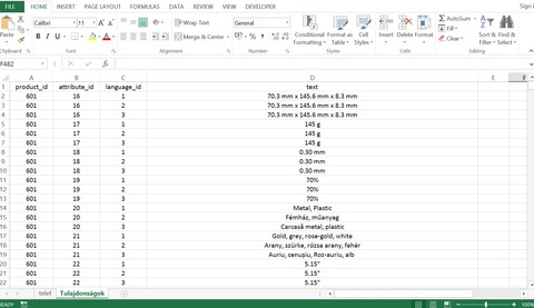

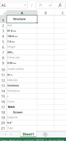

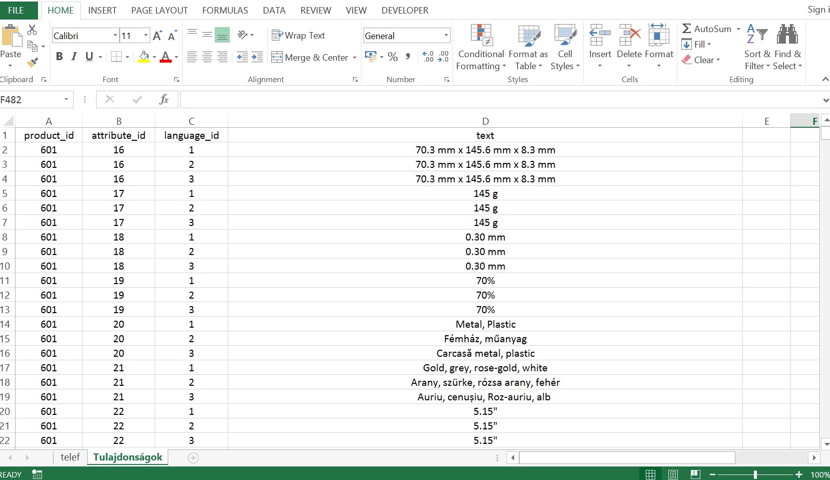

Salex1
botond2225
Olyan megoldást keresek, hogy adott egy 1 oszlopos adathalmaz (termék paraméterek), amelyben szerepelnének fix szövegek (tulajdonság megnevezése) és változó nevek (tulajdonság értékei) egymás alatt.
Valahogy így:Ebből az oszlopból úgy szeretném kinyerni és elrendezni az adatokat, hogy az egyik fix szövegtől(tulajdonság megnevezése) a következő fix szövegig(tulajdonság megnevezése) gyűjtse össze és tegye egymás mellé vesszővel elválasztva.
A fix szöveg(tulajdonság megnevezése) mindig ugyanaz lenne, nem változik sem a neve, sem a sorrendje. Ami alatt szerepel adat(értékek) az változhat, valahol 1 cella, valahol 3, valahol 8.
Esetleg úgy lehetne megcsinálni valahogy, hogy elsőnek az első fix szövegtől a második fix szövegig nézze és ami közötte van, azt dolgozza fel, tegye egy cellába, majd a másodiktól harmadikig, stb.
"Egyszerűség" kedvéért egyszerre csak 1 oszlopot kell feldolgoznia.Kivétel 2 rész lenne: (ezek is mind fix szövegnél jönnének elő)
1. A "size" tulajdonságait ne vesszővel elválasztva tegye egy cellába (mind a 3 értékét) hanem " x " értékkel, tehát hogy ilyet kapjak eredményül:70.3 mm x 145.6 mm x 8.3 mm
2. A 2G, 3G, 4G LTE értékeket az alábbi formátumban 1 cellába tegye:
(2G: értékek ","-vel elválasztva, majd sortörés és alatta a 3G ugyanígy, sortörés, majd a 4G LTE szintén ugyanígy)2G: 1800, 1900, 850, 900 MHz
3G: 1900, 2100, 850, 900 MHz
4G LTE: 1800, 1900, 2100, 2300, 2500, 2600, 850, 900 MHzMinden fix szövegnek(tulajdonság megnevezése) lenne egy fix száma. Ezeket én adnám meg.
Pl. a size-nak 16, Weight-nek 17, stb.A végeredménynek ilyennek kellene lennie: (részlet)
Lejjebb görgetve:
Példafájlok, ahogy szeretném ha kinézne:
Ebben szerepelne kigyűjtve a fix szövegeket 3 leszedett termék adataival:
Segítségeteket előre is köszönöm.

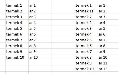

total90
#33261
Akkor csak a termékeket tartalmazó oszlopra csináld meg az ismétlődések eltávolítását, majd a mellette levő oszlopba Fkeres függvénnyel megkeresheted mindkét termékes listában az árat hozzá.
=Hahiba(Fkeres(F2;$A$1:$B$20;2;0);0)+Hahiba(Fkeres(F2;$D$1:$E$25);0)
A két lista az A-B,ill D:E oszlopban van, az egyesített, tisztított terméklista az F oszlopban.
A képletet az F oszlopon kell végighúzni.Ha a két árat nem összeadni szeretnéd, csak egymás mellett látni, akkor a + jel helyett
& " ; " &kell írni, ekkor pontosvesszővel lesz elválasztva a két ár.Ha egy listában többször is előfordul ugyanaz a termék, akkor viszont az összesített/egyesített listádban nem szabad kivenni az ismétlődéseket, hanem kimutatást kell belőle csinálni !
Üdv.

Hi, lenne egy kerdesem:
A bal oldali oszlopban vannak termekek arral, a jobb oldaliban szinten. Hogyan tudom osszefizni a 2 tabellat, hogy az azonos termeknek csak az arat fuzze ossze, az uj termek pedig ujkent legyen hozzafuzve?
Tudna valaki segiteni?
Elore is koszi.

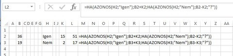

Repe
Sziasztok ! Valaki tudna segíteni nekem?
Adott a H2-es mező, amibe ha azt írom hogy IGEN akkor az L2-es mezőbe adja össze a K2 és a B2-t. De ha viszont azt írom hogy NEM akkor az L2-es mezőben a B2-ből vonja ki a K2-t.
Jól sejtem hogy a HA függvényel ezt meg lehet oldani? Még nem csináltam ilyet.
Köszönöm a segítséget előre is ! -
grampus
Delila_1
#33215
Köszi a gyors választ, de sehogy sem akar működni.
