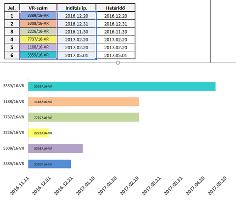

Sosem voltam nagy Exceles, de a 2016-os feladta a leckét, még az alapok se mennek...
Több gondom is van...
1. A VR-számok alatt futó projekteket szeretném ábrázolni ugyanabban a sorrendben, mint a táblázatban (a diagramon jelenleg fordítva van).
2.Az kezdő dátum az x tengelyen mindig az aktuális (MA) nap legyen és az ábrázolt projektek kezdőpontja az indítás időpontja, a végpontja pedig a határidő legyen.
Lehetséges, hogy rossz diagramtípussal próbálkozom?
Köszi előre is!

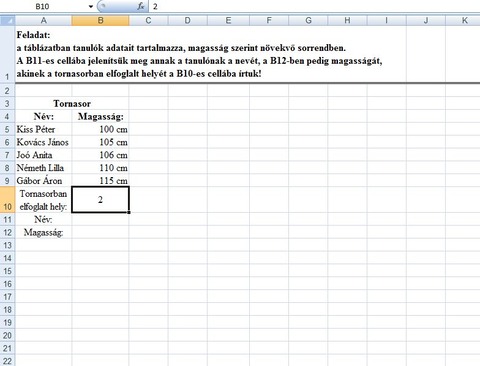

Köszi mindkettőtöknek.
Végül is a tornasor lehet növekvő és csökkenő is.
lappy: megoldottam a "házit", bár a cellatartományaid egy kicsit el voltak csúszva a függvényben.

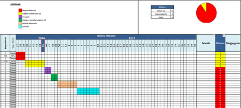

Tudnátok abban segíteni, hogy a hetek számát kitöltve, akár 5 évre előre, hogyan tudnám úgy görgetni az oszlopokat, hogy csak az aktuális 1 éves intervallum látszódjon, azaz rögzítve legyen a Terv/Tény oszlop is és a Felelős oszlop.
Igazából bármilyen megoldás érdekelne, hogy hogyan tudnám bővítve látni a dátumokat, ha szükség van "előretekintésre"?
Előre is köszi!
