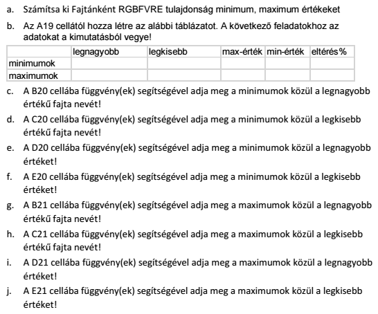

Jofi81
#33393
B20:
=INDEX($A$5:$C$16;HOL.VAN(MAX($B$5:$B$16);$B$5:$B$16;0);1)
B21:=INDEX($A$5:$C$16;HOL.VAN(MAX($C$5:$C$16);$C$5:$C$16;0);1)
C20:=INDEX($A$5:$C$16;HOL.VAN(MIN($B$5:$B$16);$B$5:$B$16;0);1)
C21:=INDEX($A$5:$C$16;HOL.VAN(MIN($C$5:$C$16);$C$5:$C$16;0);1)
D20:=MAX(B5:B16)
D21:=MAX(C5:C16)
E20:=MIN(B5:B16)
E21:=MIN(C5:C16)Jópofa feladat. Különösen az tetszik, hogy "jelölje piros háttérrel, és piros szöveggel a 2,0000-nál nagyobb értékeket". Ekkor nem látszanak az adatok.

Delila_1
Jofi81
#33384
A =KEREKÍTÉS(A1;4) függvény az A1 cellában lévő szám 4 tizedesre kerekített értékét adja vissza.
A második kérdés addig tiszta, hogy pl. a MIN érték sorát kell meghatározni.
=HOL.VAN(MIN(A1:A20);A1:A20;0)A képlet az A1:A20 tartomány legkisebb értékének a sorát adja.
Azt viszont nem tudom, mit jelent "a minimumok közül a legnagyobb értékű fajta" neve.
Jofi81
Sziasztok! Segítséget kértek tőlem Excelből, de egy-két dolog nekem sem tiszta:
- Hogyan tudom megoldani, hogy "a számmezők függvény segítségével legyenek kerekítve 4 tizedes jegyre"? Én mindig csak a tizedesjegyek növelését, csökkentését használtam.
- MIN/MAX függvénynél nem azt értéket kellene kiíratni, hanem a sor- vagy oszlop nevét, tehát például "függvény(ek) segítségével adja meg a minimumok közül a legnagyobb értékű fajta nevét".

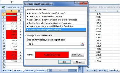

Delila_1
botond2225
#33345
A feltételes formázásnál nem lehet másik lap tartományára hivatkozni, ezért kell egy segédoszlop az első lapra. Ennek az értékét figyeltetjük a formázással.
A képen ez a képlet B oszlopban van, B1-ben =DARABTELI(Munka2!A:A;A1)
A két lap egymás mellett látható, a felt. formázás a Munka1 A1:A17 tartományára vonatkozik.
Delila_1
botond2225
#33343
Nézd meg a DARABTELI függvényt, és alkalmazd a feltételes formázásban.
Ha a darabteli értéke egyenlő nullával, akkor adjon háttérszínt a cellának. -

Nekem olyan gondom van hogy adott exel tábla
c7-c206 feltételes formázást adtam meg neki ha azonos érték jelen esetben( C7:12345 C8: 12345)
akkor jelölje ki a cella szinét pirossal .
Meg is történt ki is jelölte szépen MS Office
De mi a cégbe Libre ofict használunk és mihelyst rámentek a libra officba
már elfelejti kijelölni a 2 egyforma cellát.
Tudnátok ebbe nekem segíteni macroval?
Hogy ha a C7-C206 ig 2 egyforma szám van jelölje pirossal mint a képen:
Előre is köszönöm

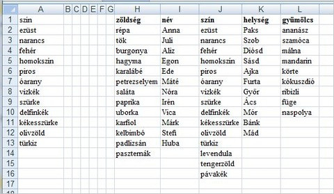

Olyat hogyan lehet csinálni, hogy ha egy cellába beírok egy adott szót, akkor az alatta lévő cellákba automatikusan írjon be előre megadott szavakat/mondatokat?
Olyanra gondolok, hogy az A1 cellába beírom például, hogy virágok, erre az A2 cellába írja be, hogy "rózsa", A3-ba hogy "ibolya" és így tovább.
Hogyan kellene ezt megoldani? Több kulcsszavam lenne, minden kulcsszó alá menne 10-12 szó/mondat. -

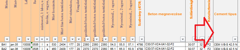

Igen, a darabszámot meg tudom számolni. A probléma az alábbi
Van 1 munkalap, amint mintavételi eredmények találhatóak, többek között egy sorban megadva a vonatkozó recept sorozatszámát és az egyik alapanyag tipust. Egy munkalapon néhányszáz minta van, a csoportosítás alapját képpező alapanyag 4-5 féle lehet, pl CEM II/B-S 42,5 N; CEM II/A-S 42,5 N, a recept azonosítója pedig 4 jegyű kód. Egy receptúrából évente több minta is van. Nem minden receptből van minta.
Van egy másik munkalap, amin termelési adatok vannak, 4 jegyű kódonként egy sorban.
Elemzért kell készítenem az azonos alapanyabül készült minták alapján, aminek a része az összes, ilyen alapanyaból gyártott termék termelési adata.
Tehát azt szeretném, hogy az 1 munkalapon szűrővel kiválasztom az adott alapanyagot és a 2-es munkalapról összeszámolja nekem az ehhez tartozó legyártott mennyiségeket. Magát az összesítést szumhatöbb- szépen elvégzni, csak a kritériumot nem tudom neki megani, ezt mivel tudnán neki, makró nélkül megadni. (makrók futtatására nincs lehetőség policy alapján), cask függvényekkel tudok dolgozni.
Így talán érthetőbb.
Másik, hogy Adatok->érvényesítés->lista alapján csinálok legördülőt, amiben a forrást a fenti mintás táblázatból adom meg, viszont nem tudom az ismétlődéseket kivenni. A párszáz mintáből kb 4-5 fajta alapanyag van és a listában megjelenik a teljes lista. Ezt le lehetne valahogy szűrni, hogy az ismétlődések ne jelenjenek meg?
Köszi képen
