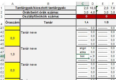

Egy kis segítséget szeretnék kérni. Adott egy excel táblázat, ahol az egyes tanárokhoz lehet tantárgyakat hozzárendelni. Azt szeretném megoldani, hogy ne egyesével kelljen alapállapotba állítani a listát, hanem automatikusan egy makróval is lehessen.
Ha kijelölök egy oszlopot, és duplán kattintok akkor is alapállapotba teszi, csak a szegélyezést is elrontja ezzel együtt.

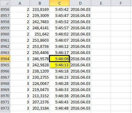

Van egy adatsor. Minden napra azonos számozást kapnak az adatok, általában 1-14-ig. Ez az "A" oszlop.
Néha előfordul, hogy a sorozatban a "C" oszlop időértékei megelőzik az előtte lévő pár időértéket:
Szeretném makróval megoldani, hogy ebben az esetben az a pár rekord törlődjön, az "A:D" oszlopok rekordjai kerüljenek feljebb (törlés, cellák eltolása felfelé), ráadásul az azonos dátumokon szereplő rekordok az eredeti számozást kapnák:
Fontos, hogy ha ilyen előfordul, akkor a többi, azonos napon szereplő rekord is ugyanazon sorszámot kapjon és ne legyen köztük kihagyás, azaz 1,2,3,4 és ne 1,2,4.
Előre is köszönöm.
