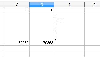

Az első képedből az látszik, hogy nincsenek ott a felkiáltójelek a szövegben! A képlettel módosított szöveget kell értékként beilleszteni egy új oszlopba és azt tudod szétszedni, nem az eredetit.

Sajnos az derült ki, hogy az elválasztó nem egy, hanem két karakter (soremelés kocsivissza - CRLF, aminek a kódja 13 és 10 ebben a sorrendben), ezért egy kis trükköt kell alkalmazni:
Az L2 cellába írd be az alábbi képletet:
=HELYETTE(K2;KARAKTER(13)&KARAKTER(10);"!")A felkiáltójel helyett írhatsz pontosvesszőt is akár, de nekem most ez esett kézre.
A képletet végighúzod az oszlopon.
Ezután kijelölöd az egész oszlopot, másolás - irányított beillesztés értéket.Ez a halmaz már alkalmas az adatok - szövegből oszlopok végrehajtására, az elválasztó karakter egyéniben a felkiáltójel, illetve a pontosvesszőt csak be kell jelölnöd.
Üdv.

Adatok - szövegből oszlopok - tagolt - szöveg - a következő panelen határoló jelnél egyéb - ide beteszed a soremelés karaktert :Alt + numerikus billentyűzeten 10 vagy 13 ezt próbáld ki, hogy melyik műxik. Úgy tudhatod meg legegyszerűbben, milyen számot kell bebillentyűzni, ha a mellette levő cellába beírod ezt a képletet:
=KÓD(KÖZÉP(E3;2;1))
Ezt kell a numerikus billentyűzeten megadni határoló karakternek.
Utána már csak arra kell vigyáznod, hogy ne írd felül az eredeti cellát.Üdv.

Halihó!
Gondom van: hogy lehetne szétszedni ezt az oszlopot? Cafeteria program generál egy xls fájlt, amibe egy cellába teszi be a szépkártyára kért összeget (E2)... Ezeket kellene szétbontanom úgy, hogy ami most egy cellában van egymás alatt (E2), az egymás mellet külön cellában jelenjen meg ? (F3-J3)
