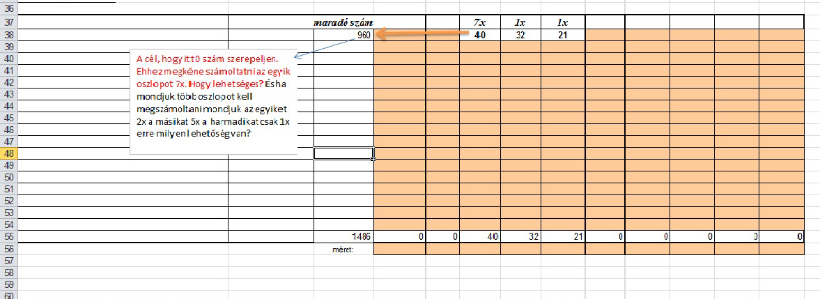

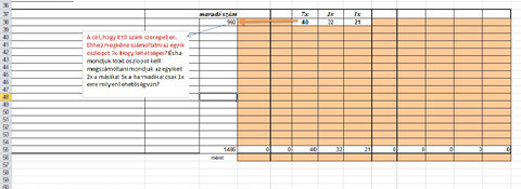

Fferi50
Köszi, de bocsánatot kérek egy kicsit elírtam, pontosítok és megpróbálom másképp leírni.
Ha a 38. sorban összeadjuk a számokat akkor kijön egy fix szám: 1053 (ez van a maradó szám helyén)
Az 1053at kell úgy lebontani hogy 0 legyen.
Ha a sorban 25x kiírom a 40-t majd utána a 32-t és végül a 21-et akkor megkapom az 1053at.
Csak hogy fölösleges 25x kiíratni a 40et ha mindig ugyan az a szám, ezért ha csak 1x veszem a 40et a 32-t a 21-et akkor jön ki a maradó számnál a 960 holott itt jó lenne ha 0 szerepelne.
Jelenleg a maradó szám helyen ilyen képlet van:
=HA(I4="";"";K4-SZUM(I38 : R38))
A k4es cellában van a fix szám 1053, amiből kivonja az általa megadott 40,32,21 értéket és így jön ki a 960.
Ő azt nem tudja hogy én mondjuk a 40es számot megszeretném még szorozni 24x=960 hogy megkapjam a 0-át. -
Fferi50
blountex #32489 üzenetére
A második kérdésedre:
Ha jól gondolom, akkor az adott oszlopban szereplő számokat szorozni kell az oszlop első (x-edik) sorában megadott értékkel és összeadni.
Erre két lehetőség is van: (ha a szorzók az első sorban, a számok a B:D oszlopban vannak, eredmény az A oszlopban)
Képlet A2 cellába:
=$B$1*$B2+$C$1*$C2+$D$1*$D2
Majd ezt végighúzod az A oszlopon.
Vagy:
=Szorzatösszeg($B$1:$D$1;$B2:$D2)
Ezt húzod végig az A oszlopon.Üdv.

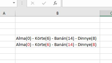

Delila_1
Függvénnyel nem, de egy rövid makróval igen.
Másold modulba a makrót. Állj a cellára, is indíthatod.
Ha sok ilyen színesítendő cellád van, akkor tehetsz a gyorselérési eszköztárra a makróhoz egy ikont.Sub Piros()
Dim elso As Integer, hossz As Integer
elso = InStr(ActiveCell, "(") + 1
hossz = Len(ActiveCell) - elso
ActiveCell.Characters(Start:=elso, Length:=hossz).Font.Color = RGB(255, 0, 0)
End SubNagyon sok színezendőhöz érdemes egy ciklust írni.
