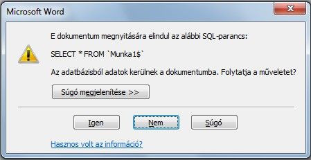

Az alábbi makrót idomítsd a saját fájljaidhoz. A makró maga egy excel fájlban van.
Sub wordkorlevel()
Dim wd As Object
Dim wddoc As Object
Set wd = CreateObject("Word.Application") ' megnyitja a word alkalmazást
wd.Visible = True 'láthatóvá teszi
Set wddoc = wd.documents.Open("C:\Users\fferi\Documents\Körlevél.docx") 'megnyitja a körlevelet
wddoc.mailmerge.opendatasource Name:="C:\Users\fferi\Documents\Korleveles1.xlsx", linktosource:=True, sqlstatement:="SELECT * FROM `Munka1$`" ' összekapcsolja a forrással
wddoc.Activate ' csak azért, hogy lásd
wddoc.mailmerge.ViewMailMergeFieldCodes = False ' az adatokat mutatja és nem a kódokat
Stop
wddoc.Close False 'mentés nélkül bezárja
wd.Quit ' kilép a word alkalmazásból
End SubA kód egy excel munkafüzet normál moduljában van (de lehet a körlevél forrás excel fájljában is, csak akkor menteni xlsm formában kell!!
Ezen kívül a VBA Tools References menüjében be kell pipálni a megfelelő Word verzió könyvtárát!Üdv.

Excelből szeretnék makróval megnyitni egy, a munkafüzet adataival "párosított" word körlevelet. Keresgéltem a neten, de csak olyan makrót találtam, ami megnyitja ugyan a word-ot és a dokumentumot, de az adatok nem frissülnek az adott mezőben.
Manuálisan megnyitva előugrik egy ilyen ablak:
Gondolom ez a frissítés hiányzik a makróból.
Van valakinek ötlete, vagy egy jól működő makrója?
