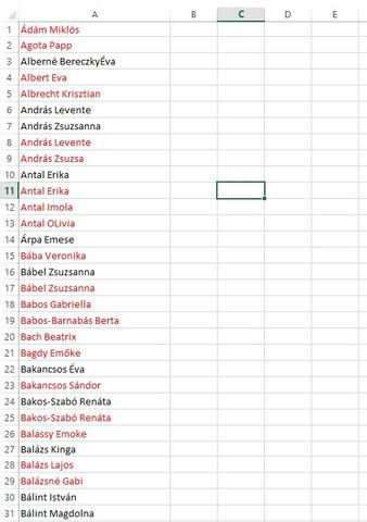

Mindenképp szét kell választani a fekete és piros neveket, mert a feladat, "megtudni, hogy meny nevek szerepelnek mindkét névsorban?"
Ez biztosan valami iskolai feladat. Nem láttam még olyan – barbár – megoldást, hogy két névsort 1 oszlopba tett valaki, és még együtt is rendezte volna a kettőt.

Ha a B1 cellába beírsz egy =DARABTELI(A:A;A1) >1 képletet és ezt végighúzod az oszlopon, megláthatod, hogy mely nevek szerepelnek egynél többször. Ez persze csak akkor igazán jó, ha a két névsorban külön-külön nincsenek azonos nevek. Ha viszont a >1 hasonlítást elhagyod a végéről, akkor számra szűréssel megnézheted, mely nevek ismétlődhetnek az egyes névsorokban.
Üdv.

Az nem jó ha 'B' oszlopban beirsz minden név mellé egy 1est, majd 'C'-be egy SZUMHA függvény?

Eleve 2 külön oszlopba kellene szétdobni a 2 tartományt.
Beszúrsz egy címsort, majd táblázattá alakítod a listát. Ekkor már tudsz színre szűrni. A kiszűrt pirosakat átmásolod egy másik oszlopba (ennek is adsz címet), az A oszlopból pedig törlöd a tartalmukat.Az A-ban üres celláid lesznek, ezeket meg kell szüntetni. Kijelölöd A2-től az utolsó névig, Ctrl+g (Ugrás menü), Irányított, Üres cellák. Ez a tartomány üres celláit jelöli ki. Most a Ctrl és a számbillentyűzeten lévő mínusz hatására ezek a cellák kitörlődnek, az alattuk lévő, tartalommal bíró cellák feljebb kerülnek, folyamatos lesz az oszlop kitöltöttsége.
Az A oszlopban maradtak az egyik-, a másikba a másik listás adatok kerültek.
Fontos, hogy mindkét oszlopban lévő nevek a saját oszlopukban csak egyszer forduljanak elő. Ehhez az Adatok | Ismétlődések eltávolítása menüpontot használd.
Most kezdődhet az érdemi munka.
Kijelölöd a két tartományt, majd feltételesen formázod azokat. Új szabály, Csak az egyedi vagy az ismétlődő értékek formázása menüpont. Első esetben az ismétlődő opciót választod, és megadod a formátumot, OK. Következő lépésként beállíthatod az egyedi értékeket is, és másik formátumot adsz nekik.
Most már mindkét oszlopodat szűrheted szín szerint, és a szűrés eredményét (ismétlődő, vagy egyedi) átmásolhatod máshova, ha szükség van rá. -

Sziasztok! segítséget szeretnék kérni az alábbi feladat megoldásához: Van két névsorom (az egyik piros a másik fekete) ami között némi átfedés van (ugyanazon nevek mind két névsorban szerepelnek). Szeretném megtudni, hogy meny nevek szerepelnek mindkét névsorban? Talán az az érdekessége, hogy mivel nagyobb névsorok vannak ezért az azonosak sorba rendezés után nem feltétlenül kerülnek egy más mellé.
A segítséget előre is köszönöm.

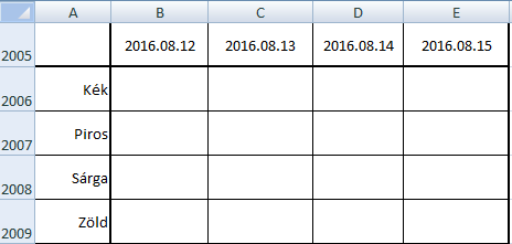

Kis segítségre szorulnék, nem tudom összerakni fejben, hogy hogyan kéne megoldani ezt a feladatot.
Adott egy tábla, ahol D2: D100 sorokban dátumok vannak, E2: E100 sorokban pedig színek, szövegesen kiírva.Szemléltetésként:
A feladat az, hogy az A2005: E2009 tartományban függvénnyel megadjuk, adott napon melyik színből hány darab volt.
Így:
Ezt hogy tudnám megoldani? Köszönöm előre is!
