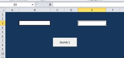

Már majdnem jó, egy fontos paramétert elfelejtettem leírni a kérdésem felvetésekor.
Az E3-as cellának a gombhoz rendelt makró a futása végén ad egy 1-es értéket (amolyan alapértelmezett érték gyanánt, mivel legtöbbször amúgy is egyest kell beleírni, de vannak kivételek néha).Emiatt változik a cella tartalma... és indul újra a makró.
Ha nem állíttatom 1-esre az E3-at, akkor ott marad az előző érték az E3-ban, ez amiatt nem tetszik, mert ha ugyanazt az értéket kell oda beírnom egymás után, akkor nem változik a cella tartalma így nem fut le a makró

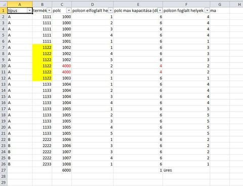

sziasztok,
hogyan lehetne optimalizálni egy raktárkészletet?
kb így néz ki:
feltettem ide is.
A cél az lenne, hogy az azonos termékeket, amelyek szétszórva helyezkednek el a polcokon, tárhelyfelszabadítás céljából összerendezzük. Figyelembe véve hogy mindig a kevesebbet mozgassuk a többhöz.
Pl a képen látható 1122-es termék három különböző polcon van (az 1002-es polcon 3db, a 4000-esen 2db, az 1003-ason 1db), leggazdaságosabb módon, az 1002-esre helyeznénk át a termékeket a két másik polcról.Kapacitás szempontjából 3 féle polc létezik, 6, 4, és 1db termék tárolására alkalmas.
- A 4db-os polcok elnevezése mindig 4xxx formátumú (4000, 4001...)
- Az 1db-os polcok 6xxx formátumúakHa olyan helyzet állna elő, hogy 2-2db (vagy 1-3, 3-1) termék van egy 6 és egy 4 tárhelyes polcon, akkor a 4 tárhelyes polcon lenne célszerű összegyűjteni őket.
Ha van üres 6xxx-es (tehát 1db kapacitású) polc, akkor az olyan termékek, amelyekből pl. 1db van, egy 6db-os polcon, akkor gazdaságosabb lenne ilyen, 6xxx-es polcon tárolni. (a képen az 1008-as polcon lévő 2233-as termék ilyen).
Ha egy termék, a képen a 1133-as számú olyan módon helyezkedik el, hogy nem tudunk tárhelyet felszabadítani, akkor ne bolygassa a program.
típus: arra az esetre, ha nem a teljes raktárkészlet optimalizálása a cél, hanem csak az egyes típusokon belül akarunk rendet tenni (6 terméktípus van). A program a futás kezdetekor kínálja fel a választás lehetőségét.
az output lehetne egy useform amelyen a fenti példa alapján valami hasonló szöveg lenne:
"A 1122-es termékből tegyél át a 3db-ot a(z) 4000-es és a(z) 1003-as polc(ok)ról a(z) 1002-es polcra" Plusz még egy gomb, amire kattintva a tényleges áttárolás végrehajtódik SAP-ban, de ez a könnyebbik része, ezt megoldom.
A rendező algoritmussal nem boldogulok. Valaki tud segíteni? -

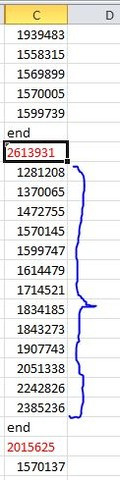

Delila_1
#34068
Hol vannak a data lapon az adatok, ahol keresni kell?
A C oszlopban, ahogyan az alsó képen látszik.
Hova másolja a talált számokat?
Az működhet, hogy az adott range-t, ahol a számok vannak kimásolni és beilleszteni SAP-ba? manuálisan lehetséges.
Viszont ez előtt, annyi sort kell megnyitni SAP-ban, ahány számot találtunk. Egy for ciklussal annyiszor lefuttatni ezt a sort:session.findById("wnd[0]/usr/btnCOMP_LIST_0200_INSERT").press"Mi az a választható "SMT 13"?"
Elég magában a szám is, az "SMT" elhagyható előle.
A keresést nem befolyásolja, egy plusz paraméter csak, amelyet ennek a sornak a végére kell majd beillesztenem:session.findById("wnd[0]/usr/txtRM61B-BKTXT").Text = "FPM L(itt lesz az a szám)"Úgy értettem kötelező kiválasztani valamelyik értéket, nem maradhat üresen.
Köszi, hogy időt szánsz rá

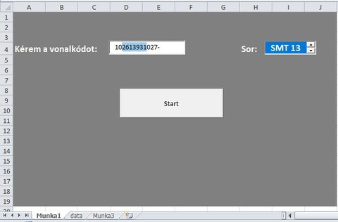

Adott ez a felület, activex objektumokkal:A működése a következő lenne: beolvasom a vonalkódot, kiválasztom a sort, majd a gombra kattintok.
Ennek kellene történnie:
a beolvasott vonalkódnak csak a kijelölt részére van szükség (7 karakter, a 3.-tól számítva), a data munkafüzetlapon erre a karaktersorozatra indulna egy keresés, amennyiben találat van, el kellene tárolni az alatta lévő számokat, az "end" kifejezésig, valamint azt is, hogy ez hány darab szám.tehát amit külön szeretnék tárolni:
a vonalkódból kiolvasott 7jegyű szám, az ehhez tartozó további számok (6 ill 7 jegyű lehet), és ezek darabszáma, valamint a megadott sor-nak a száma 1-13 lehet, ez kitöltetlen nem maradhat.ha lefut a program szeretném, ha törlődne mindkét mező.
Ezeket az adatokat aztán SAP-ban szeretném használni, makróból scriptelve a SAP GUI-t. Ez a része már működik, konstans adatokkal próbáltam már.
Előre is köszönöm a tanácsokat/segítséget. -

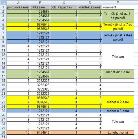

Üdv,
Van egy kacifántos problémám
Vannak számozott polcaim(A), egy polcra csak egyféle cikkszámmal(B) kerülhetnek termékek. Ismert a polcok kapacitása(C) is, és az hogy jelenleg mennyi termék(D) van rajta.
A cél az, hogy helyet szabadítsak fel, oly módon, hogy összepakolom egy polcra az egyforma termékeket. 6 ill. 4 férőhelyes polcaim vannak. Az nem cél, hogy minél több teli polc legyen, tehát ha az egyiken van 5 termék, egy másikon 3, akkor nem fogok egyikről átpakolni a másikra, csak azért, hogy valamelyi tele legyen, mert úgy is két polcot foglal. És az is kritérium, hogy pl. ne a 4db terméket pakoljam hozzá az 1db-hoz, hanem fordítva.
Továbbá még van egy olyan eset is, amikor adott termékből csak 1db van össz-vissz, ennek tárolása nem gazdaságos, így le lehetne venni a polcról.Az eredménynek valahogy úgy kellene kinéznie, hogy: cikkszám 5-ös polc(2) >> 1-es polc(3).
Kivitelezhető ez valahogy?
Addig jutottam, hogy kiszedtem a listából azokat a polcokat, amelyek tele vannak.
Köszönöm előre is a segítséget.

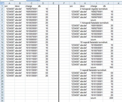

Már megint itt vagyok...
A kiindulási állapot balra, el kellene valahogy jutni a jobb oldali formáig...
Ami gondot okoz:
A C oszlopban tulajdonképpen dátumok vannak növekvő sorrendben, e szerint kellene beszúrnom sorokat (nagyjából) 3-10-30-60 "naponként".Tudtok segíteni?
szerk: a képen elírtam "
21 hónapnál régebbi termékek" -
