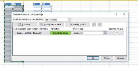

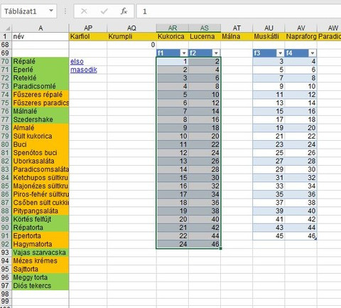

Így néz ki jelenleg, ez a legelső sor legeleje (14 táblázat van egymás mellett, az első 3 látszik), a második sor ~200 sorral lentebb kezdődik (eredetileg ugyebár ilyen nagyra terveztem mindet, akkor még nem számoltam a táblázattá alakítással), szóval nem érhetnek össze.
Bal oldalon vannak a hivatkozások, a másodikra kattintva látszik a pillanatnyi helyzet, a hivatkozott cella a J oszlopban van, így a J oszlopban le is megy a soron következő üres celláig, a formázás is működik (azért színes az M oszlop is, mert eredetileg 4 oszlopos táblázatok voltak, de végül ezt 3-ra csökkentettem, de valamiért a formázást így jegyezte meg, jelenleg ez a legkisebb baj, már ha nem ez okozza a problémát).
A táblázatok helye eredetileg be lett vonalazva, az ne tévesszen meg, a táblázatok csak az utolsó adatot tartalmazó sorig tartanak. Kisebb-nagyobb szépséghibák vannak bőven még, de amint összeáll az egész, apránként optimalizálva lesz.Képernyőkép:

Nos, a kód rendben van, a táblázatokat is összébb húztam, így már nem érnek össze, üres sorok sincsenek bennük, viszont ugyanaz a probléma, mint ezelőtt.
- Amikor a megfelelő hivatkozásról eljutok egy táblázathoz, akkor abban az oszlopában, ahol a hivatkozott cella van, le is megy a soron következő üres cellához, ez rendben is van.
- Adatot is tudok bevinni, viszont ahogy ellépek a celláról kurzornyíllal, már nem nem enged ugyanabban a sorban maradni, hanem rögtön továbbugrik. A táblázatba 3 adatot kéne bevinnem az új sorba, de így csak egyet enged.Nagyjából megpróbáltam kilogikázni, hogy mi lehet a gond. Ugyebár a táblázat folyatosan bővül, ha új adat kerül bele, a jobb alsó sarkán lévő jelzés is lentebb ugrik egy sorral jelezvén, hogy bővült a táblázat.
Viszont amikor a hivatkozással eljutok a táblázathoz, akkor a soron következő üres cella, ahová ugrik, az akkor még kívül van ezen a sarokjelzésen, és hiába ott lenne a következő sora a táblázatnak, ezt ő akkor még úgy tekinti, hogy táblázaton kívül van, ezért amikor cellát váltok, akkor ugrik a következő táblázatra. Lehetséges, hogy ez a gond, vagy még mindig nálam van valami elrontva?

"Működik, az a része rendben is van, hogy a táblázat legaljára áll, viszont amint új adatot írnék bele, és cellát váltok, rögtön újra elugrik,, egyre lentebb és lentebb, míg nem a legalsó táblázat alján megáll."
Ilyet nem lenne szabad csinálnia, hacsak össze nem érnek a táblázataid és így az adat bevitele után már az újabb táblázatra sikerül ugrania. Szerintem legalább két üres sornak/oszlopnak kellene lennie a táblázatok között. (Bár kipróbáltam, egy sor különbséggel, a beírás után a következő tábla fejléc sorára ugrott és nem lejjebb).
Nem lehet, hogy az a sor, amit utólag megváltoztattál, rossz helyen van?
Így kellene kinéznie:Private Sub Worksheet_SelectionChange(ByVal Target As Range)
Dim tbl As Variant
Application.EnableEvents = False
Range("AQ68").Value = 0
On Error Resume Next

Megkezdtem a módosításokat, rögtön el is akadtam.
Táblázattá alakítás megtörtént, eddig rendben.
1. Kijelöltem egy cellát, de azt a részt nem teljesen értem, hogy "amiben a kiválasztott tábla nevét fogjuk megadni"... Abba nekem írnom kell valamilyen táblanevet?
Illetve az sem teljesen világos, hogy a táblázatok " neveit használjuk majd", eszerint el kell neveznem minden táblázatot? Mert ilyen opciót nem találtam, a beszúrás->táblázat menüben sem.
És így a 3. pontnál is elakadok, mert a formázáshoz minek a nevét kell írnom a "Táblanév" helyére?A makrót bemásoltam, valószínűleg működne is, mert a kiválasztott cella értékét 0-ra változtatja (ennyit értek belőle
), a többi rész nyilván még nincs a helyén.Bocsánat, hogy ilyen láma vagyok, de elakadtam...

Némi munkával és egy kis makróval megoldható a dolog.
A makró futásához elég sok előkészület kell, de szerintem megéri.
1. lépés: Ha nem kimutatások vannak a lapon, akkor minden "táblázatot" célszerű átalakítani Táblázattá a beszúrás táblázat menüpontban, a nevüket használjuk majd. Ha csak kimutatások vannak, akkor azok neve használható. Ha nem szeretnéd táblázat formában használni, akkor is minden részterületnek adj nevet légy szíves. Mindhárom esetet nevezzük most táblának.
2. lépés: Kinevezel egy cellát, amelyben a kiválasztott tábla nevét fogjuk megadni. Ezt természetesen elrejtheted, lényeg, hogy a használandó területen kívül legyen. Ez nálam az AQ68 cella volt.
3. lépés: Minden táblára egyenként feltételes formázást csinálsz az alábbiak szerint:
A formázandó cellák kijelölése képlettel, A képlet pedig:
=$A$68="Táblanév" formátumnak kijelölöd amit szeretnél látni pl. kitöltés zöld, érvényesség =Táblanév
Ha táblázattá alakítottad, vagy kimutatás, akkor a bővítésnél automatikusan bővül a terület.
4. lépés: A munkalap kódlapjára bemásolod az alábbi makrót (lapfül - jobb egérgomb - kód megjelenítése)Private Sub Worksheet_SelectionChange(ByVal Target As Range)
dim tbl as Variant
Range("AQ68").Value = 0' ide annak a cellának a címét írod, ahová a feltételes formázás jelzőjét tetted
For Each tbl In ActiveSheet.ListObjects ' ha kimutatások vannak akkor Pivottables
If Not Intersect(Target, Range(tbl)) Is Nothing Then
If Err = 0 Then Range("AQ68") = tbl.Name: Exit For
Err = 0
End If
Next
Application.EnableEvents = True
End SubHa van kimutatás és általad átalakított táblázat is, akkor két ciklus kell egymás után, egy a ListObjects, egy másik pedig a Pivottables objektumokra. Ha még neveid is vannak(nem alakítottad táblázattá a tartományt, csak névvel láttad el, akkor az is külön ciklus és ott a névvel variálni kell, nem lesz jó rá a fenti sor).
Ha több munkalapodon is van hasonlóra szükség, akkor a névadást és a formázást minden lapon el kell végezned, a makrót viszont akkor a Thisworkbook kódlapjára kell beírni a következő két sor közé:
Alt+F11 - VBA projectet kibontod, ott a Thisworkbook -ra dupla katt - bal oldali lenyílóból Workbook - jobb oldali lenyílóból SheetSelectionChange, megjelenik az alábbi két sor.
Private Sub Workbook_SheetSelectionChange(ByVal Sh As Object, ByVal Target As Range)End Sub
A makró és a megelőző munkád eredménye:
A hivatkozásra kattintva a megfelelő tábla átszíneződik a feltételes formázásnak megfelelően (ezért egy színűre, de akár különböző színűre is formázhatod a táblákat), ha a táblán belül kattint, vagy másik cellára lép, marad a formázás. Ha másik táblára kattint, akkor a másik tábla formázódik át, az előző formázása megszűnik. Ha táblán kívülre kattint, akkor megszűnik a formázás. Értelemszerűen akkor is megszűnik a formázás, ha visszaugrik a hivatkozás oszlopokra.Ezután nincs más hátra, mint makróbarát munkafüzetként elmenteni az egészet - kipróbálni és remélhetőleg örülni.
Remélem, sikerül megoldani. Ha bármi gondod lenne, csak írj lsz.
