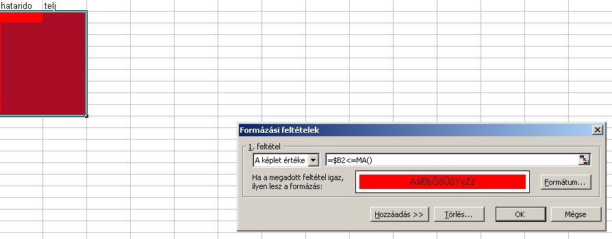

ny.janos
Ha jól értelmezem, akkor
- A oszlop adott celláját jelölni szeretnéd, ha az abban szereplő dátum mai, vagy múltbeli.
- Ha B oszlopban szerepel dátum (azaz a termék beérkezett), akkor vegye le a jelölést A-ról (értelmezésem szerint esetedben mindegy, hogy időben érkezett be vagy sem, mert ha B-ben dátum van, akkor nem szeretnéd A-t színezni. Ha rosszul értelmeztem, szólj!)
- Értelemszerűen ne legyen színezve A, ha az nincs kitöltve (én ezt úgy készítettem el, hogy másik színnel jelöltem, mellyel figyelmeztet, hogy nem került kitöltésre).A feltételes formázással jelölendő tartományt kijelölöd A oszlopban, és az alább formázásokat adod meg (a sorrendre figyelj):

Adott két oszlop: "hatarido" (A) és "teljesit" (B). "A" oszlop egy előre beírt későbbi dátum, amely adott napon a MA függvénnyel színezi a hozzá tartozó sort. (figyelmeztetésként, hogy hamarosan lejár)
A "B" oszlop egy teljesítési dátum, amely lehet a határidő előtti és utáni. Ehhez kellene olyat, hogy ha a határidő előtti a dátum, akkor ne fusson le az előző színezés, ha viszont utáni akkor meg vegye le róla. Remélem nem túl zavaros.
