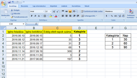

Adott egy példa táblázat a HR reészlegünkről. Két dátum közötti eltelt napokat vizsgálja. Ezt szeretnénk feltételes formázással színezni.
0-30 zöld, felette piros.
0-60 zöld, felette piros.
0-90 zöld, felette piros.Ez menne is, ha külön táblázatba lenne, de itt egyben kérik, ezért tennék be egy kategória megjelölést. Így már azt is kellene vizsgálnia a formázásnak, hogy melyik kategóriába tartozik és akkor azt, a szerinti intervallumok között színezni. Ezzel viszont már nem boldogulok.
Office 2007
Köszönöm előre is, ha ki tudnátok segíteni!

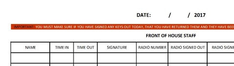

Rögzíts egy sort, amiben csak egy nyomtatást hajtasz végre. Ez azért kell, mert a rögzítés tartalmazza, hogy melyik nyomtatóra küldöd az anyagot.
Másold be egy modulba a lenti makrót.
Sub Nyomtat()
Dim napig, nap As Integer
napig = Application.WorksheetFunction.EoMonth(Date, 0)
napig = Day(napig)
For nap = 1 To napig
ActiveSheet.PageSetup.CenterHeader = "Date: " & nap & "/" & Month(Date) & "/" & Year(Date)
'ide jön a rögzített nyomtatási sor
Next
End SubA megjegyzésbe írt 'ide jön... helyére másold be a rögzített sorodat. Mentsd el a füzetet makróbarátként.
A lapról töröld ki a sort, ami most a dátumot tartalmazza, mert ezt a makró az élőfejbe írja majd be.
A makró az aktuális hónap minden napjára elkészíti a nyomtatást, a fejlécben a napi dátummal. -

Hello,
Jelenleti ivet szeretnem kinyomtatni minden honap elejen datummal a tetejen egy honapra elore:
A2-es cellaban van a datum. De igazabol lehet barhogy, pl. A2-ben a "DATE:", B2-ben meg maga a datum, ahogy egyszerubb. Hogyan lehetne egyszeruen nem kulon beirkalva kinyomtatni azt a 28-31 oldalt?
Koszi
Win10, Excel 2016 -
