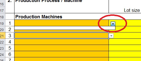

#33588
Zoomoltam egy picit, hogy jobban látszódjon.
A B19 cella egy összevont cella a B-C-D 19 cellák. Ebben van egy lista, amiben a gépek vannak benne, egy másik munkalapról szedi az adatokat.
A "levegőben lévő" legördülő lista jel az meg az meg ott van a senki földjén.
Ha a B19-nél visszaállítom bármilyen értékre, akkor az összevont cellák jobb alsó sarkából eltűnik a kis lista gomb, de a másik megmarad.
Az E-F-G cellákat ha szétszedem is, vagy beállítom a Bármilyen értéket, akkor sem tűnik el...

Delila_1
Anonymus23
#33587
Az oszlopazonosítók nem látszanak a képen, a B19 cellára gondolok.
Anonymus23
Delila_1
#33586
Az a legördülő menü, csak úgy van a "levegőben", nem találom, hogy melyik cellára vonatkozna..
A B19 cella amiben ugyancsak van lista az "ráfed" a plusszos mindig látható menü gombra:
A körülötte lévő cellák mindegyike Bármilyen értéken van.
Mondjuk megoldottam izomból, a komplett 19-es sort töröltem és eltűnt a lista is, de jó lenne tudni, hogy mi volt ez, és vajon melyik cellára hivatkozott...
Mindenesetre
a gyors reagálást... -
Delila_1
Anonymus23
#33585
Adatok | Érvényesítés menü. A Beállítások fülön a Megengedve legördülőben a Bármilyen érték-et add meg a cellára.
Anonymus23
Egy kis segítséget szeretnék kérni az Excel guruktól:
Adott egy táblázat, amiben van egy leguruló menü az egyik cellában "szabadon"
Így néz ki:
A narancs cellák ugyancsak leguruló menüt tartalmaznak, ami OK is, be vannak állítva megfelelően, de ez a pirossal keretezett rész zavar engem, és sehogy sem tudom eltüntetni (nem én raktam oda, így kaptam meg a fájlt még anno).
Hogyan tudnám azt onnan eltüntetni?
Előre is köszönöm a segítséget! -

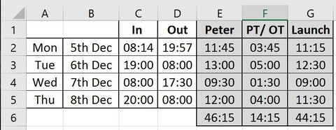

Egy cellába beírtam: 0:15, majd általánosra váltottam át a cellaformátumot.
Kaptam egy szép hosszú törtet, ezt: 0,0104166666666667. A képletben ezt használtam a kerekítéshez.E2 -> =MROUND(HA(D2>C2;D2-C2;24-C2+D2);0,0104166666666667)
F2 -> =E2-"8:00"
G2 -> =E2-"0:30"Az összegző képletek cellaformátuma [ó]:00 legyen.

@Reinhardt: Az idővel úgy játszanék, hogy =HA(D2<C2;24-C2+D2;D2-C2)
Így megvan az éjszakai munkaóra
Reinhardt
Hello,
Akovetkezot szeretnem csinalni:
Szoval a C es D oszlopba vinnem fel az erkezesi/tavozasi idoket, es abbol kene szamonia a tobbit.
E oszlopban mar bajban vagyok azzal, ha ejszakai muszakot kene szamolni es tobb mint 12 ora van benne.
Es negyed orakra kene kerekiteni az idot.
F oszlopban az E-bol kene levonni 8 orat.
G oszlopban az E-bol kene levonni fel orat.
Alul pedig az ossz idonek kene szerepelni a teljes oraszammal.Ja es Excel 2016.
