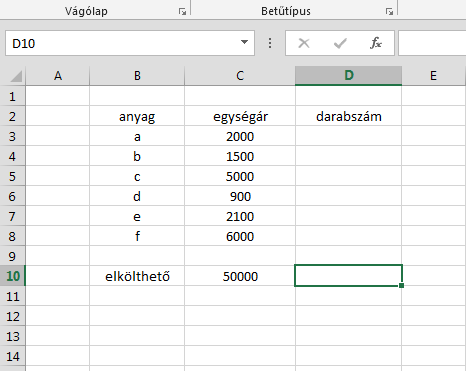

Jó reggelt Mindenkinek!
Kis segitséget kérnék a következőhöz:
A táblázat tartalmaz anyagot, egységárat, keretösszeget. A kérdésem az lenne az optimális darabszámot hogyan lehet kiszámolni hogy ne lépjem túl a keretösszeget. Nagyon érdekelnek az ilyen, napi szinten sok mindenre használható példák. Köszönöm, ha valaki áldoz az oktatásomra az idejéből
Delila_1
