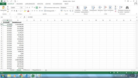

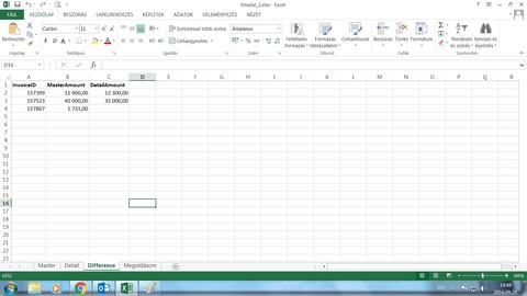

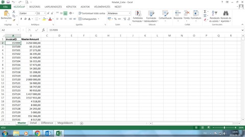

Behuska
Üdv, Egy kis segítséget szeretnék kérni. A következő feladattal találtak meg:
Az első lap az összesítéseket mutatja, a második pedig ennek a megbontását. A kettő közötti kulcs az InvoiceID
A Difference lapon látható, hogy melyek az eltérő tételek (ahol a Master és a Detail összegei nem egyeznek). Három is van a táblázatban. Az egyik egyenesen nem is szerepel a Detail táblában, csak a Masterben.
Ezeket az eltéréseket nyilvánvalóan valamilyen informatikai úton kereshetjük meg hatékonyan, hiszen nagyon sok sor van. A Megoldásom lapon adjon egy egyszerű megoldást arra, hogy hogyan lehet ezt a 3 eltérő tételt megtalálni.
Segítségeket, ötleteket előre is KÖSZIKE! :-)

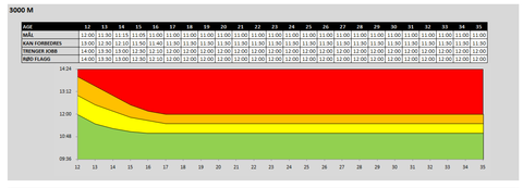

A diagram tipusa: terület diagram (egszerű). A sorozatok sorrendjét úgy állítsd be, hogy az első sor legyen a 4., a második sor a 3. a harmadik sor a 2. és a negyedik sor az 1. a diagramon (mivel az 1. van leghátul és a 4. lesz legelöl a rajzon). A terület diagramnak ebben a formájában ugyanis az elől levő sorozat takarja a hátrább levőket, így a harmadik és negyedik sor azonossága miatt csak az egyiket látod.
A rajzterület színét is állítsd be a neked megfelelőre. Ez a szín fog kilátszani ott, ahol a sorozatok nem fedik le.
Nézd meg légy szíves, hogy az adataid formája idő-e (mert lehet, hogy szöveg). Ha szöveg, akkor valamilyen módon át kell alakítanod számmá és idő formátummá (külön kezelve a kettőspont előtti és utáni részt - az idő ábrázolásról a 32715 hozzászólásomban írtam).Ha az adataid idő adatok, akkor a függőleges tengelyt is tudod idő formátumúvá alakítanod (tengely formázása - szám - idő vagy egyéni) valamint tudod a minimum-maximum értéket is szabályozni (ne felejtsd el, hogy itt is csak egynél kisebb törtszámok lehetnek!).
Remélem sikerül!
