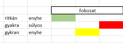

szia,
nem müködik, de valószinüleg csak én nem voltam egyértelmü
konkrétan így nézne ki
Az alsó táblázat pedig az összetevőkből adódó szint mutatja.
tehát ha a B oszlopban + C oszlopban legörgetek egy-egy szöveget, akkor a lenti táblázat alapján ad neki a megfelelő D, E, F, G, H oszlopba egy szint.pl. előfordulhat + kritikus, = narancssárga az F oszlopban
thanks
oxox -
Delila_1
Nem látszanak a sor-, és oszlopazonosítóid.
Tegyük fel, hogy a "ritkán" szó a B3 cellában van.Ebben az esetben a D3:D5 cellákat kijelölve a feltételes formátum képlete
=ÉS($B3="ritkán";$C3="enyhe"),az E3:E5-é
=ÉS($B3="gyakran";$C3="enyhe"),
az F3:F5-é=ÉS($B3="gyakran";$C3="súlyos")Ez csak akkor működik majd, ha a B oszlopban a gyakran szó helyett nem gyakra, és nem gykran szerepel.

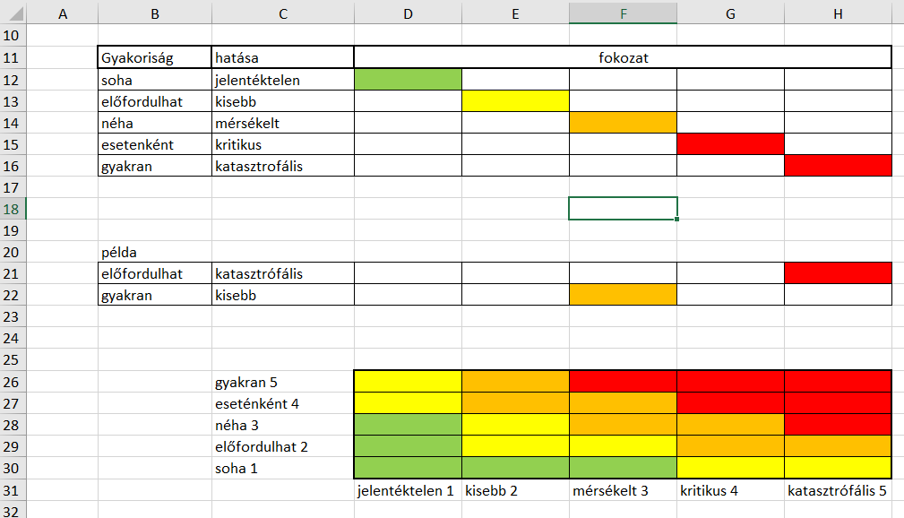

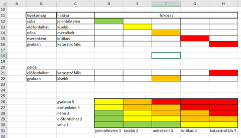

Sziasztok Guruk,
kis segítség kéne
szeretném, hogy a "ritkán, enyhe, stb" lehetőségek legördlnének, és azok "szorzata" automatikusan beszinezné a fokozatnál lévő cellát.
a gördülés megvan, és gondolom feltételes formázás kéne, csak lövésem nincs mit-s hogyan.
oxox -

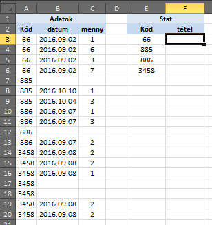

Segítséget szeretnék kérni feltételes nem üres cella számolásában (képlet!).
Adott mondjuk 3 oszlop kód, dátum mennyiség, nekem az kell, hogy adott kódhoz mennyi tétel tartozik:
