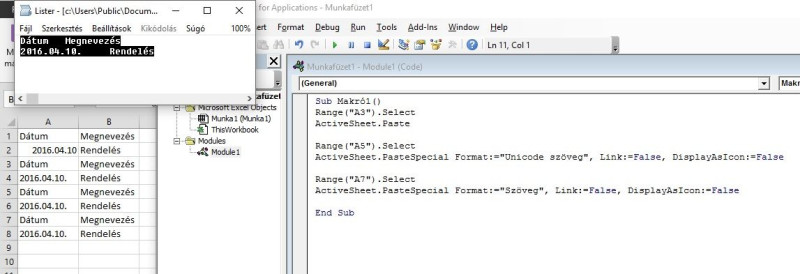

Söri
Lenne egy kis problémám a makróval való másolással.
Egy nagyobb adathalmazt egy szövegszerkesztőből másolok ki és a beillesztést makróval szeretném végezni.
Maga a beillesztés elvégezhető, de a dátumot szöveggént értelmezi.
Ha kézzel illesztem be (ctrl-v) akkor megfelelően kezeli.
Van-e erre a problémára megoldás?
Előre is köszönöm!

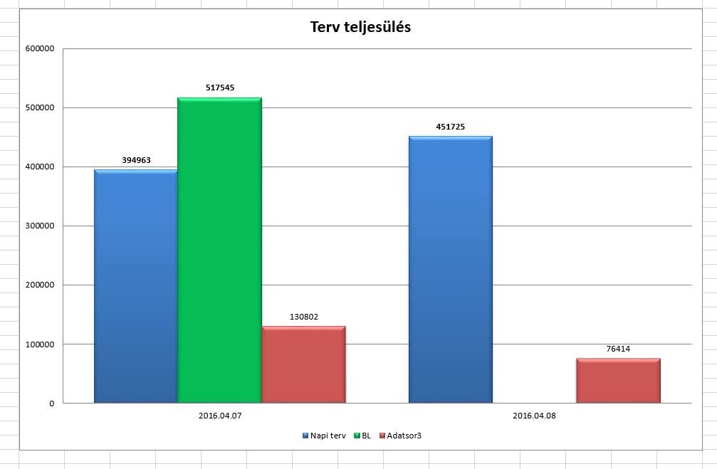

Daughtry93
Egy kis segítségre lenne szükségem. Méghozzá abban hogy van két táblázatom, az egyikben adatok halmaza 5 munkalapon. 3 oszloposával szummázva vannak alájuk egy összevont cellába, és ezeket a szummázott értékeket mind az 5 munkalapon, szummázni kell egy másik táblázatba, azaz hivatkozni kell egyikből a másikba. Ez mind meg is van. Viszont ha húzom jobbra hogy csinálja meg a többinél is ua az érték marad, ha pedig feloldom a rögzítést, nem hármasával viszi arrább az oszlopokat. Tehát itt gondolok arra hogy nekem úgy kellene számolnia h a1:c1, d1:f1 és nem úgy h a1:c1, b1:d1. Remélem sikerült értelmesen megfogalmazni
Előre is köszi a segítséget.
Üdv. -
CFCJT26
Üdv. -
Fferi50
Ez egyáltalán nem egyszerű szerintem.
Kombinált diagramot kell létrehoznod - halmozott oszlop, csinálni a két összegnek egy összegző sort, ezt betenni vonaldiagramként és láthatatlanná tenni a vonalat és a jelölőket, csak az érték legyen a pontok felett.
A "második oszlop" hozzávétele kicsit macerás lehet, nem biztos, hogy menni fog ugyanazon a diagramon más típusban. Erre megkerülő megoldás egy másik - ugyanolyan méretű diagram, amit átlátszóvá teszel és az első fölé húzol fedésben. Játszogatni kell vele, hogy rendesen összejöjjön, de ha megvan, akkor örömet fog okozni.Üdv.

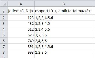

#31233
Készíts egy másolatot a B oszlopról a D-be. Ebben az oszlopban Ismétlődések eltávolítása. Az E oszlopot állítsd szöveg formátumúra. Indulhat a makró.
Sub Ismetlodes()
Dim sorB As Long, sorD As Long, sorE As Long
Dim usorD As Long, usorB As Long
usorD = Range("D" & Rows.Count).End(xlUp).Row
usorB = Range("B" & Rows.Count).End(xlUp).Row
sorE = 2
For sorD = 2 To usorD
For sorB = 2 To usorB
If Cells(sorB, "B") = Cells(sorD, "D") Then Cells(sorE, "E") = Cells(sorE, "E") & "," & Cells(sorB, "A")
Next
Cells(sorE, "E") = Right(Cells(sorE, "E"), Len(Cells(sorE, "E")) - 1)
sorE = sorE + 1
Next
End Sub -

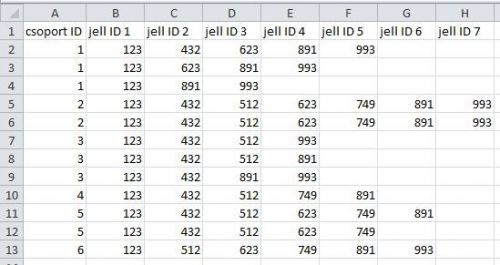

Sikerült nagyban könnyítenem a helyzeten, de a megoldás makróval nekem még így is távoli.
Mát csak 2 oszlopom van.
A oszlopban csoport ID-k, ismétlődésekkel.
B oszlopban jellemző ID-k ismétlődésekkel.
Nagyjából így:
Amit el kéne érnem, hogy egy másik munkalapon legyen egy listám, hogy melyik jellemző melyik csoportban szerepel.

Ctrl+C, a beillesztendő helyen pedig jobb egérgomb és a menüben a "Beillesztés (B)" lehetőséget választva viszi a formátumot is.
Vagy irányított beillesztés -> "Minden" legyen beállítvaBár nekem sima Ctrl+C - Ctrl+V -re is úgy viszi át, hogy megmarad a formátum is.
#02644736
A munka1 fülről az A1 cellában lévő értéket hogy tudom a munka2 fülre átmásolni úgy, hogy a kis indexben lévő 1-es úgy maradjon?
Lásd képet:

Segítségeteket szeretném kérni egy konkrét feladat makróval történő megoldására, Excel 2010 alatt.
A kiinduló állapotban van egy táblázat, ami fejlécet tartalmaz.
Az "A" oszlop tartalmazza termékcsoportok ID számát, van benne ismétlődés, az ismétlődések száma random.
A további oszlopok az adott sorban található termékcsoporthoz rendelt jellemzők ID-ját tartalmazza.
A kiinduló tábláról egy kép:Azt szeretném, hogy a makró szedje össze, hogy az egyes termékjellemző ID-k melyik csoport ID alatt szerepelnek. Hasonló végeredményre gondoltam, de az sem baj, ha nem egy cellába kerülnek, hanem külön cellákban, jobbra követő oszlopokba:
Ennél jelentősen több persze mind a csoport, mind a jellemzők mennyisége.
A kiinduló adattartomány A1:BE2070 tartományba esik.Ez a feladat az én szerény VBA tudásomat már messze meghaladja.
Előre is nagyon köszönöm a segítségeteket! -
