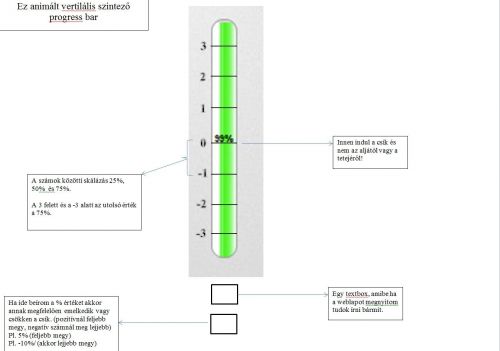

Nos akkor még egyszer! Az ábrán bekarikáztam azt a részt aminek szerepe van a problémába. Előre megjegyzem hogy az ábra nem teljes, jobbról hiányzik egy rész.
A Piros körrel jelzett cella az a cella, ahová néha néha írnék be számokat. Vagyis beírom a számot, majd kitörlöm.
A SZINTEK feletti hosszúkás egyesített cella az a cella amire be van állítva a feltételes formázás. A zöld körrel jeleztem a kiinduló pontot (függőleges kis vonal) innen indulna a csík balra vagy jobbra. Most abba a cellába a 0 érték van.
Na most azt megtudtam csinálni, hogy ha a Piros körrel ellátott cellába beírom hogy pl. 50, akkor a csík elindul jobbra 50 egységgel. Ez eddig ok. De nekem a következő kell:
Ha kitörlöm a piros körrel jelzett cellából az 50 értéket, akkor a csík maradjon meg, és ha megint beírok egy értéket a piros körrel jelzett cellába, akkor a csík a meglébő állapotához viszonyítva változzon.

Közbe próbálkozom Excelben ezzel a Progress Barral. Találtam egy olyan lehetőséget ami jó lehet. Ez pediglen a feltételes formázáson belüli adatsáv alkalmazása. Ez tök jó lehet, egyetlen bökkenője van. Hogy az adatsáv csak bal to jobb és fordítva lehet, tehát csak horizontálisan működik. Ha ez működne vertikálisan, az már frankó lenne.

Bocsánat hogy csak most jelentkezem. A korábbi probléma már elhárult. Korábban tettem fel egy kérdést, ami úgy szól hogy lehet-e animált progress bart készíteni Excelben s a válasz az volt hogy igen. Mivel a projectem utolsó előtti fázisa ez lenne ezért részletezem mire is lenne szükségem:
Egy szintezőre ami valójában nem más, mint egy vertikális animált progress bar. Nehézséget az okozza, hogy ami nekem kellene az Javascriptben van írva. Sablonokat találtam is: LINK Ez persze kevés, ugyanis a sablont valahogy így kellene átmódosítani (ahol megjegyzem, az ábrán található textboxt lehetne helyettesíteni egy cellahivatkozással csak eleinte weblapos verziót képzeltem el, de jó lenne nekem Exceles is ha megoldható!)
Nem tudom mennyire érthető az ábra. Amúgy gondolkodtam azon is hogy Diagrammal megcsinálni de sztem nem lehet.

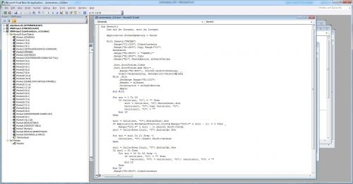

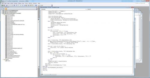

Delila: Oké betettem, így már villámgyorsan rendez!
Viszont van egy "AJAJ" problémám. A táblázat celláit, amely a script alapján írja bele randomra amit kell, képek takarják. Ha nagyítok/kicsinyítek akkor hirtelen a képek eltünnek majd visszajönnek. Ez nem jó, mert így lehet látni a cellák tartalmát egy pillanatra. Ez ellen nem lehet valamit csinálni?
