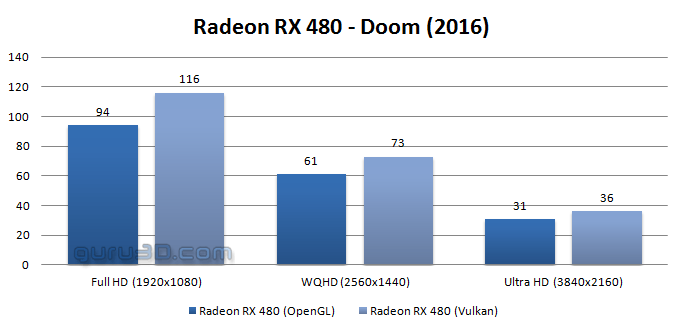

ez viszont tök másMi van itt, senki nem tud mérni? 3 mérés, 3 tök eltérő eredmény.
huskydog17

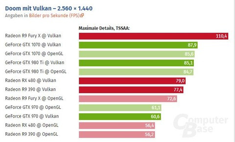

Golem.de mérése (Doom Vulkan leképző):
Egyszerűsítve a könnyebb és gyorsabb átláthatóság kedvéért:
Geforce GTX 1080
1080p: 129 FPS -> 164 FPS (+29%)
1440p: 103 FPS -> 112 FPS (+9%)
2160p: 59 FPS -> 61 FPS (+3%)Radeon RX480
1080p: 94 FPS -> 115 FPS (+22%)
1440p: 62 FPS -> 78 FPS (+26%)
2160p: 32 FPS -> 40 FPS (+25%)#19184 lezso6: A messiás, aki kecskebak csillagjegyben született.

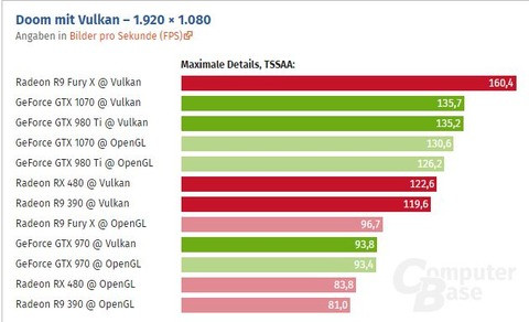

A játék megjelenése óta Radeonokon csak OGL 4.3-al futott a játék, ezzel szemben NV kártykon OGL 4.5-el, sosem futottam racionális magyarázatba, őszintén szólva nem is kerestem..
Engem egyébként simán mellbe rúgott a difi..
6600K 4.7, RAM 3600, 390X tuning.., eddig sem volt kihajtás ügyi probléma sem 1080p sem 1440p alatt DOOM-ban, GPU szépen fel volt akadva 99-100%-ra de a Vulkan most durván 70%-ot hozott.
VEGA CP-n van egy rész ahová vissza-vissza jártam tesztelni újabb driverekkel, mert FHD-n is le tudott esni az FPS 50-re. Ultra.., plusz ugye efölött a Shadow & Texture PS Ultráról Nightmarera állítva.
Na most ugyan ott 85-88..
Szórakoztam vele durván fél órát mert az OGL 4.3 <---> Vulkan váltáshoz restart kell, megnéztem több helyen is, nem csak itt gyorsult látványosan, nagyjából mindenhol és van ahol közelít a 100%-hoz ami szerintem egy vicc.
1440p-ben pedig szintén maxon kb 15%-al gyorsabb, mint OGL-el volt azonos beállításokkal 1080p-ben..
Nem a DX12-öt kell most szapulni szerintem, szó nincs róla hogy mennyivel jobb a Vulkan, egyszerűen csak az OGL 4.3 volt bitang sz@r.Azt hogy Async volt-e azt nem tudom, elvileg GameReady driver kell hozzá és TSAA.
Előbbi valószínüleg pipa, 16.7.2 formájában, utóbbi is, 8xTSAA okán, szóval elvileg Async On-al futott már.
Btw, a post nagy része nyilván nem neked personále, csak arra kívántam reagálni hogy esetlegesen az NV-nek jobban fekszik az OGL. Jó kérdés, ámbár nem azonos OGL verzióval fut a két oldal ugye, kvázi nem összehasonlítható, konzekvencia le nem vonható.
Vulkan nekem eddig pipa de jó lenne azért látni egy játékot/random benchet ahol DX11-el szemben lehetne summázni, esetleges átjárás lenne OGL/DX11/Vulkan/DX12 között.
Ez eddig nagyon szép csak szerintem nem a Vulkan érdeme.., hanem az OGL 4.3 volt kuka.

DOOM GL vs Vulkan on an awesome AMD 480. Heads up benchmarkers, use TSSAA or no AA (else Async Compute is disabled)

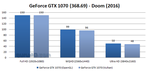

huskydog17
Malibutomi
#19118
Bár ez nem Pascal, de R9 Nano-val UHD felbontásban +50%-ot hozott a Vulkan. További tesztek a későbbiekben még várhatóak.
Malibutomi
Na jojjenek a tobbi tesztek, mert Guru3D szerint pl szinte semmit nem hozott a Pascalnak a Vulkan.

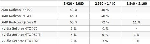

Érdekes.... épp most próbáltam ki 980Ti-vel és nem tapasztalok lényegi különbséget. Eddig is jól futott, így is ugyan olyan jó (OGL vs Vulkan). Vulkan mellett talán 1-3 fps lehet a többlet, de ennyi.
Beállítás: max.(élsimítás is) 2560x1600, 980Ti@1500/2000 MHz.
A linkeken amiket betettél mondjuk pont egy olyan jelenet van OGL esetén, ahol visszaesett a GPU kihasználtsága, ami való igaz hogy nálam is megtörtént már párszor, de nem feltétlen ez alapján kéne elkövetni az összehasonlítást.
huskydog17
Itt +60%-os sebességnövekedést is mértek.
Az eredmények magukért beszélnek. Ehhez képest az összes eddigi DX12-es cucc csak szerencsétlen bohóckodásnak tűnik.

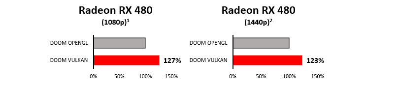

. 1. Testing conducted by AMD Performance Labs as of July 6th, 2016 on the AMD Radeon™ RX 480, on a test system comprising Intel i7 5960X CPU, 16GB DDR4-2666 Mhz system memory, Radeon Software Crimson Edition driver 16.7.1 and Windows 10 x64 using the game DOOM on the ultra preset. PC manufacturers may vary configurations, yielding different results. At 1920×1080, Radeon Software Crimson Edition 16.7.1 running DOOM OpenGL scored 106.40 and Radeon Software Crimson Edition 16.7.1 running DOOM Vulkan scored 135.65 on AMD Radeon™ RX 480, which is 27.5% faster performance. Performance may vary based on use of latest drivers. Test results are not average and may vary. RS-43
A score az fps?
