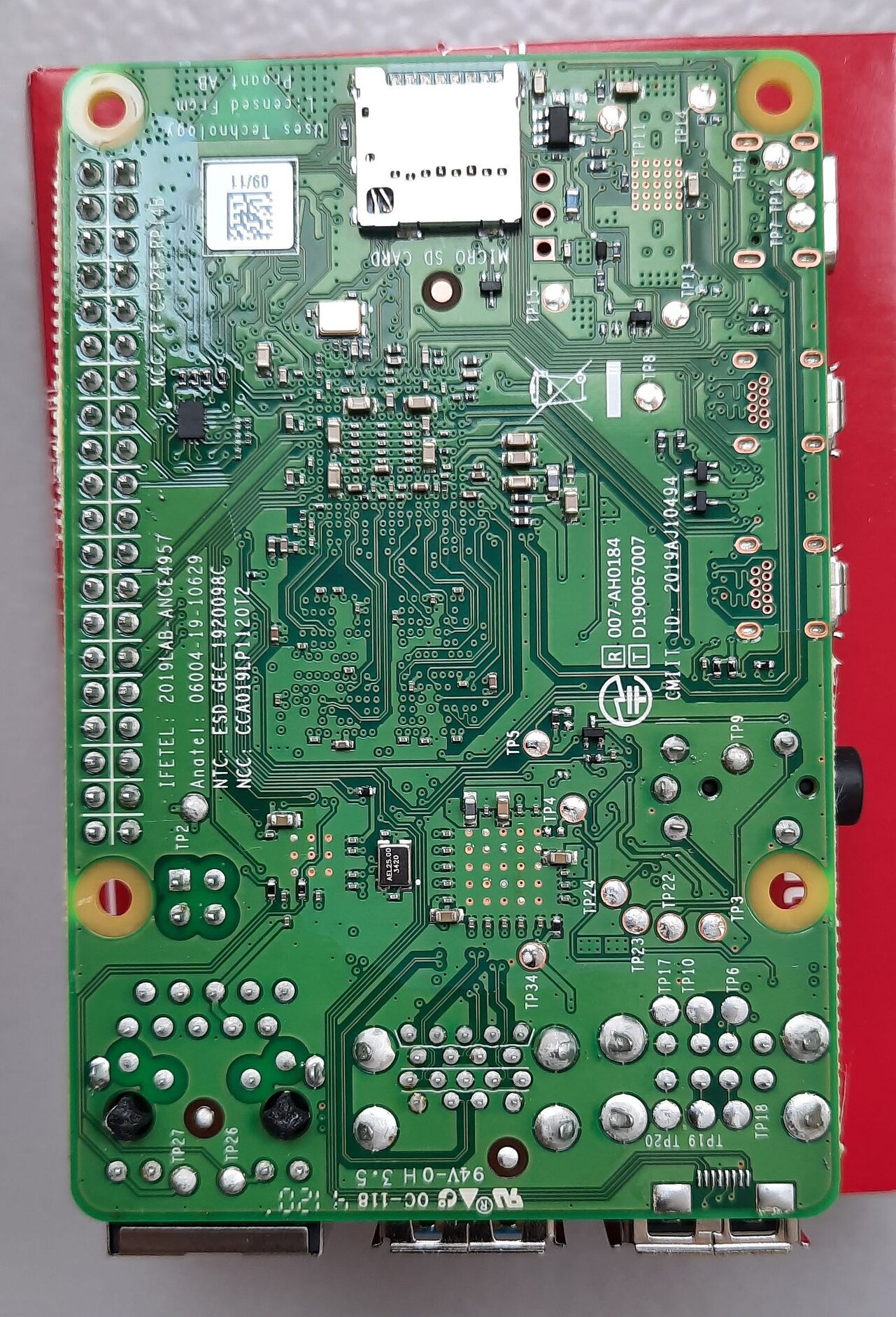

Nagyon csúnya

Úbaszki, ezt küldeném vissza a *csába... Honnan rendelted?

Ez tényleg nem szép. Írd majd meg mit tapasztaltál használat közben
