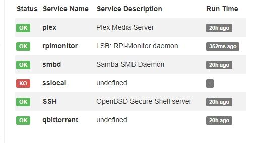

Ezzel az alábbi problémák voltak:
Amikor a qbittorrent (vagy más torrent kliens) épp szedte le a cuccot, akkor rá akartam nézni (pc-ről ssh-ban) a letöltési könyvtárra, és onnantól a drive elérhetetlen lett.
A plex szerver az LG webos-en futó plex klienssel gigabiten olyan kapcsolatot produkált, amin keresztül 5-10 másodpercre megállt a film lejátszása. -

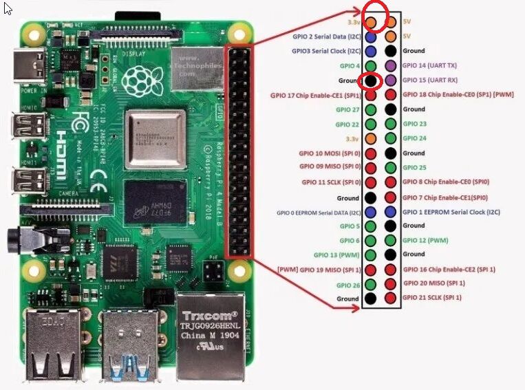

Egészen addig volt kép amíg fel nem raktam az PINNel dual bootosan az LE-t, kikapcs, ventit bedugtam. Onnantól nincs kép.
SSh elérem a gépet, fel is raktam az omv-t. SSh keresztül irogattam config filet. de semmi.
Ma veszek egy normális micro hdmi kábelt.
Egyébként sima FHD 120hz es Asus monitoron próbáltam, ill. 4K tv-én is.(Ha esetleg Zalaegerszeg környékén rá tudna valaki nézni azt megköszönném.)
Más.
A ventillátort szembeni pin oldalon is beköthetem a 3,3V ill. GRND lábon, mert most brutális fordulaton pörög. Két bekarikázott lábra gondoltam.

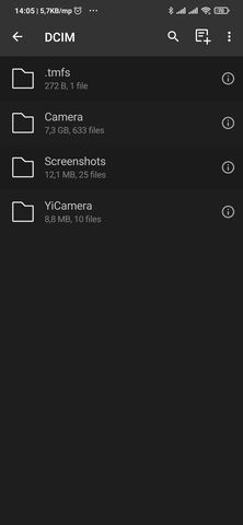

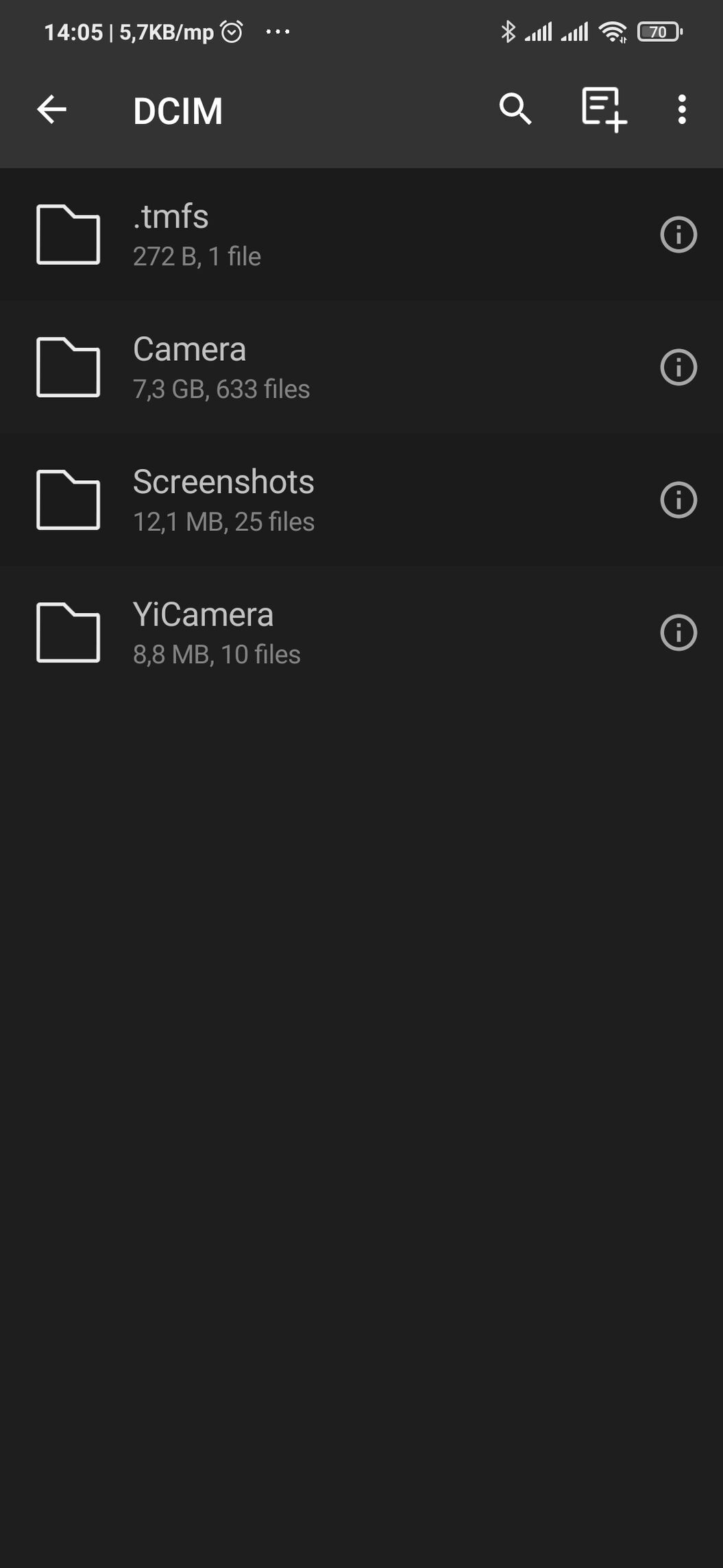

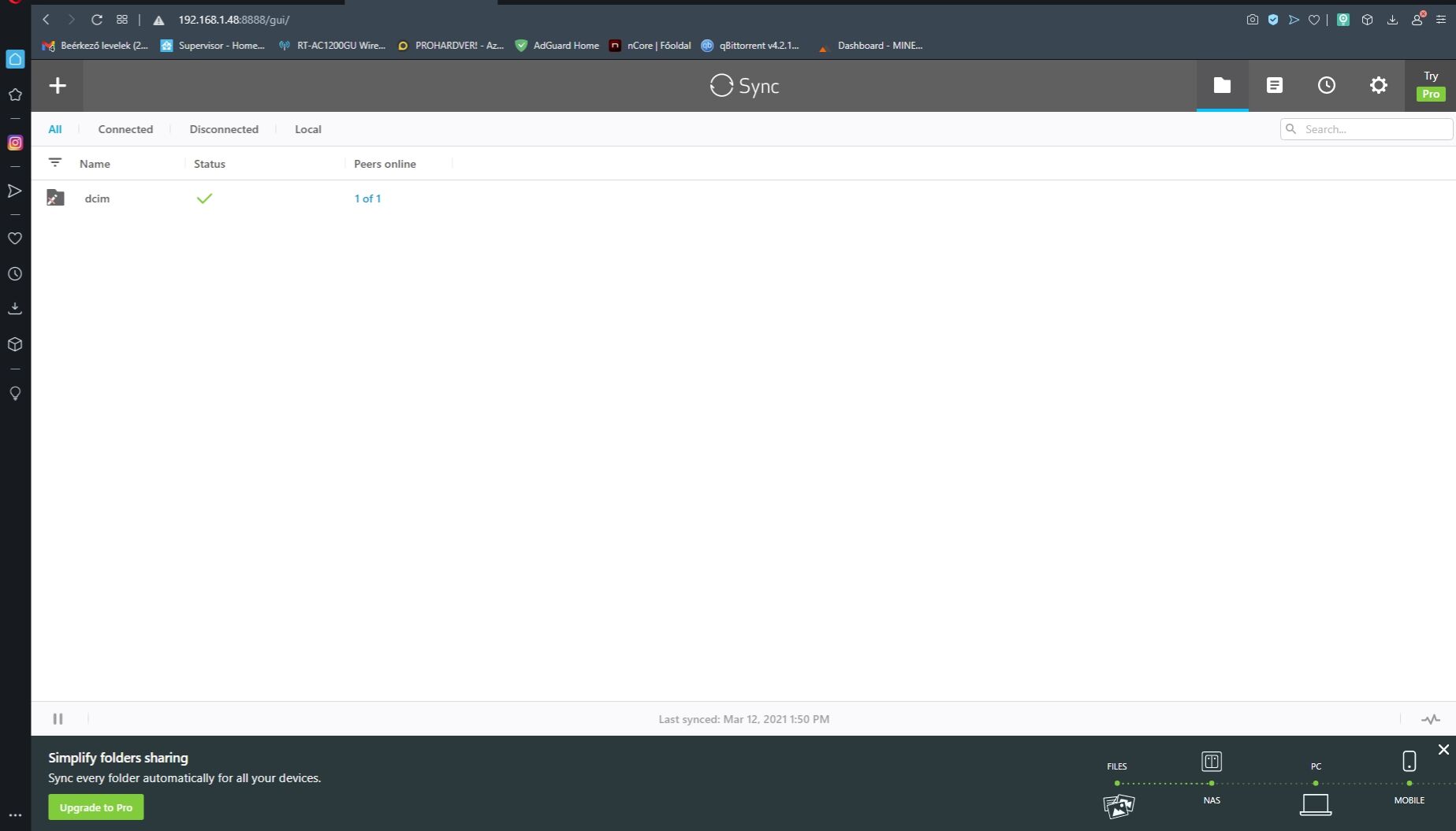

Kipróbáltam. Marad
- egyszerű telepíteni
- kell egy mobil app is hozzá - mint a másik megoldáshoz is (foldersync)
- nem kell vpn (megcsinálja magának)A teló app-ban meg kell adni a szinkronizálandó mappát (dcim) majd azt megosztani a pi-n lévő szerverrel(? Inkább az is egy kliens...). Ott megadni a mentés helyét (én a meglévő dcim mappám adtam meg), "összenézi" őket és készis. Ha lövök egy fotót kb. azonnal a pi-n terem - nemúgy a foldersync megoldással ahol időközönként nézi át a változásokat vagy gombnyomásra - nem jöttem rá, h automatikusan csinálná

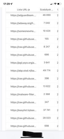

az adguard most nekem is csak simán fel van dobva az rpi-re és az rpi ip címén érhető el.ha dockerbe kerülne,akkor vajon azért kell saját ip az adguardnak,mert ha más alkalmazás is van másik konténerben,akkor ne ütközzenek?
vagy ezt úgy kell elképzelni,mint mondjuk windowson egy virtuális oprendszert,különálló ipvel,ami független a host oprendszertől?
