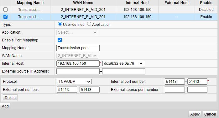

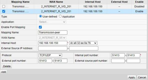

O_L_I
@ Patice: Megnéztem nem vagyok NAT-olva, ugyan az a külső IP-m mint amit a router mutat.
@ Keem1: Igen a DMZ egy jó lehetőség lenne kiszűrni a hibát. Sajnos ez a Digis router nagyon buta és nincs benne ilyen lehetőség, sőt, UPNP beállítást sem találtam ami ugyancsak megoldaná ezt a problémát.
A forwading így néz ki nálam:
Keem1
Nem sok tippem van, de egy lehetséges hibaforrás: csekkoltad, hogy TCP vagy UDP van-e nyitva? A legjobb az lenne, ha úgy tudnád beállítani, hogy "mindkettő".
Amit ezen felül megtehetsz még, ha DMZ-be teszed (természetesen csak ideiglenesen) a Pi IP-jét, hogy úgy vajon nyitottnak látja-e. Ha DMZ-ben sem látja nyitottnak, akkor nem a router környékén keresendő a hiba.
O_L_I

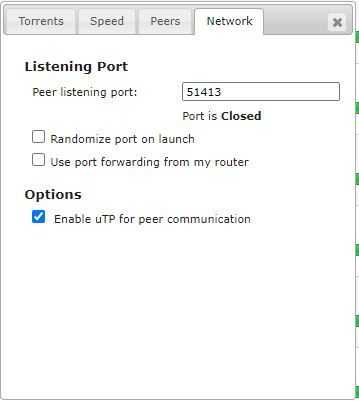

Kis segítséget szeretnék kérni. A napokban összedobtam egy kis házi mindenest RPI4-ből.
pihole, minidlna, transmission stb.
Amit nagyon nem tudok megoldani az az, hogy a transmission nyitottnak lássa a 51413-as portot, holott be van forwardolva a routerről a PI-re.
Bár nagyon béna a DIGI router GUI-ja a 9091-el is kipróbáltam és tuti jól csinálom a portforwardot.
Az hogy be vagy ki van kapcsolva a "Use portforwarding" látszólag nem változtat semmin.
szerintetek mi lehet itt gond? -
