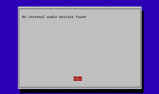

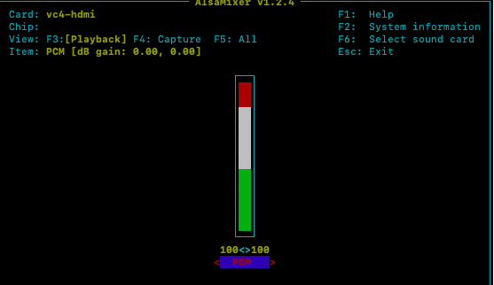

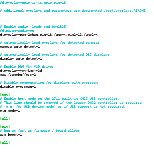

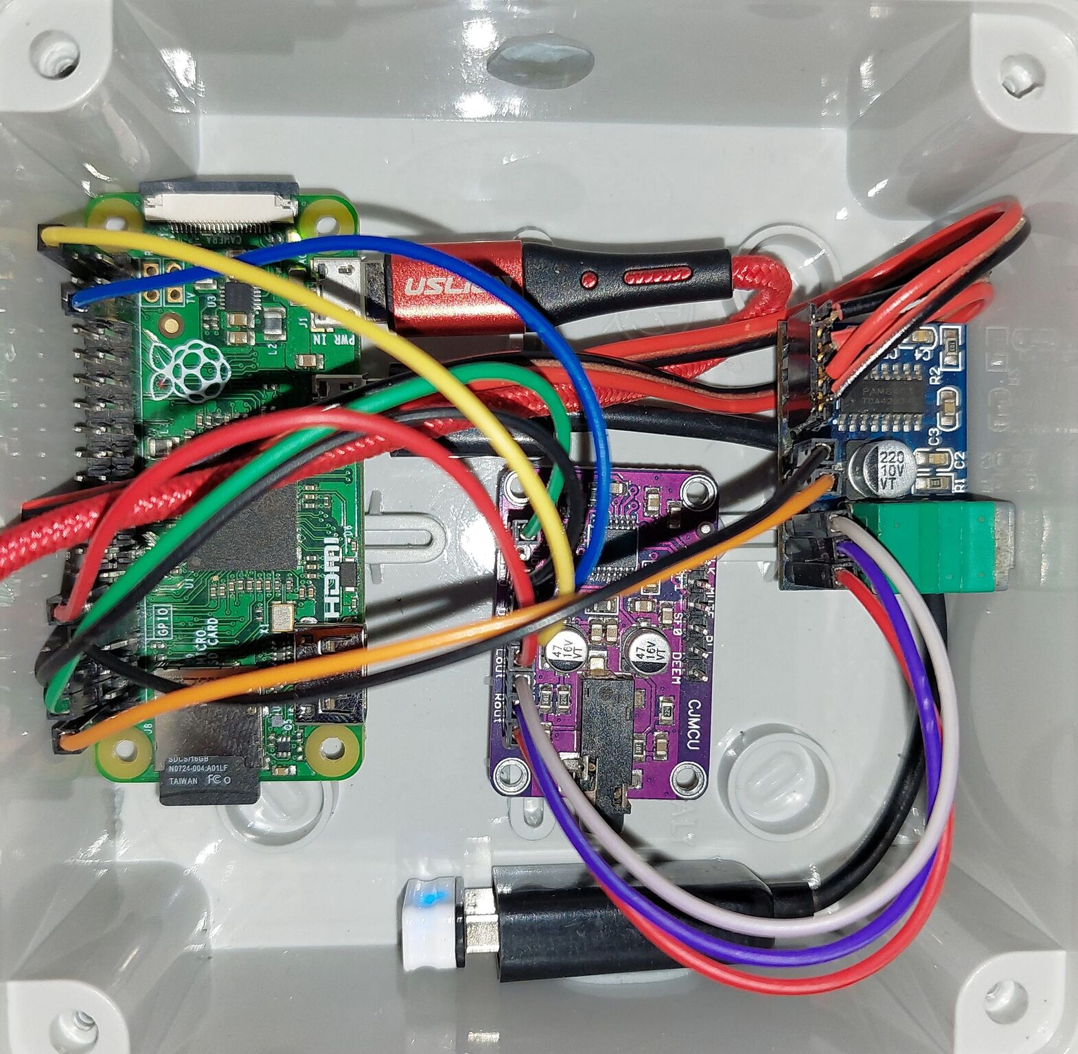

sziasztok!
próbáltam összedobni egy airplay zero-w t
ami nem megy, es 2 napja szenvedek:
hiába
sudo nano /boot/config.txtmajd bemásolt:
"dtoverlay=pwm-2chan,pin=12,func=4,pin2=13,func2=4"
ijraindit , fejem tetejére all, nem lesz a
sudo raspi-config
menuben a jack out, es hang se jön ki.megepitve: [kép]
sudo raspi-config audio: [kép]
sudo nano /boot/config.txt: [kép]
alsamixer: [kép](ha szamit , a pi-t külföldön vettem, par hettel ezelőtt. azóta nem lehet kapni, tehát utolsók egyike. es nem pi-2w hanem sima!)
köszönöm!
