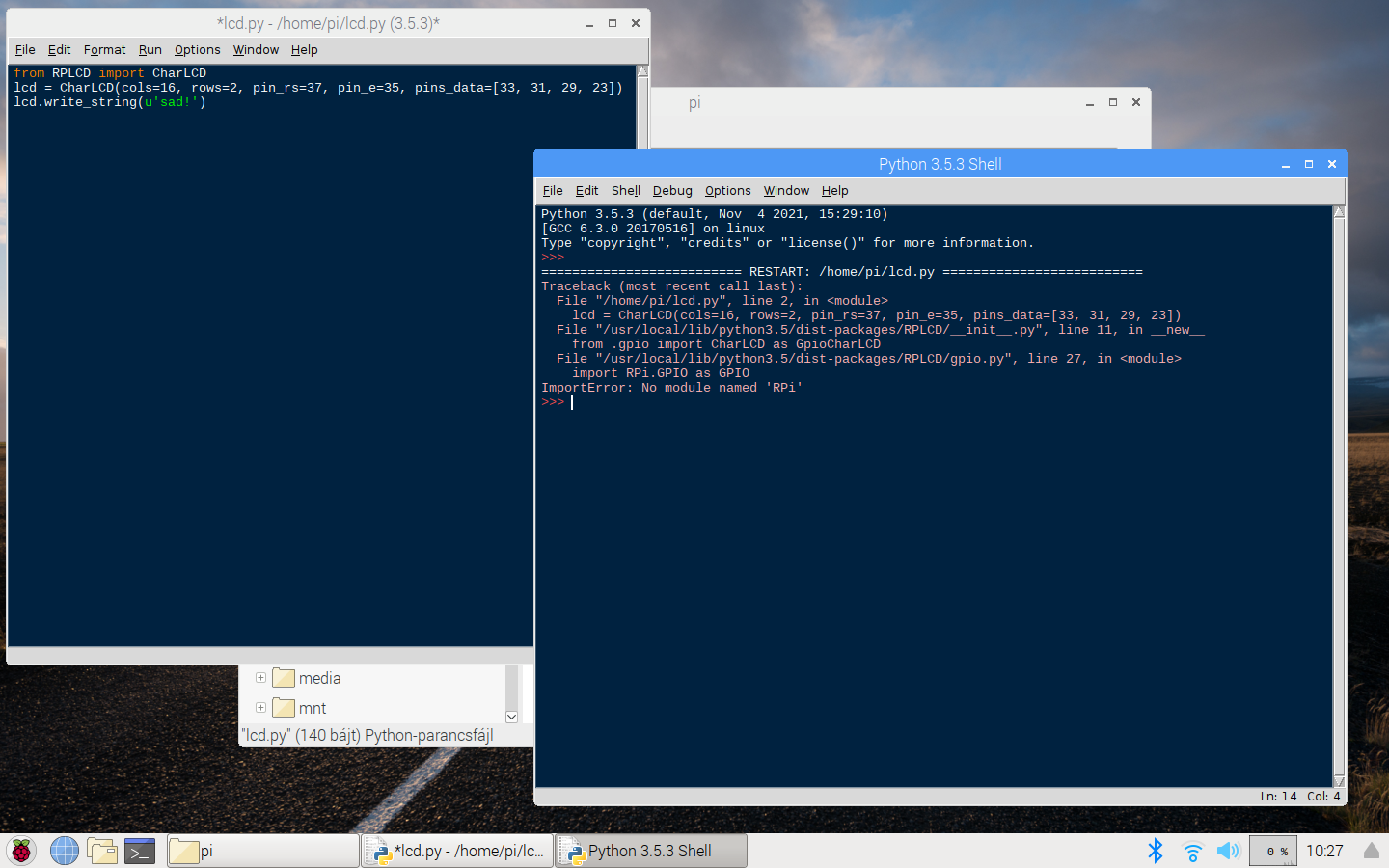

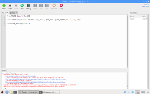

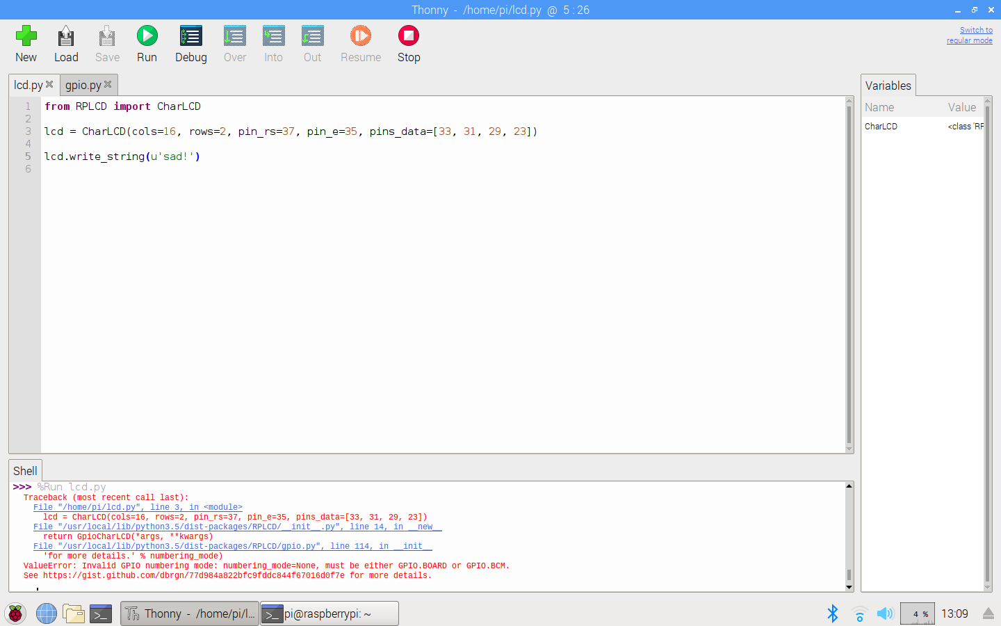

Most mas hibat latok. Eloszor megnezhetned hogy a RPi modul mar elerheto-e. Pl inditasz egy konzolt, majd python3-mat elinditod a parancsertelmezot.
import RPi -t hiba nelkul kellene futtatnia.kilepes quit()
A kommenteket megnezted a vegen? Lehet hogy python3 csomagok hianyoznak? Leiras python2-t emliti, te hibad python3-ban van, nem tudom hogy ezt megoldottad-e.
Alternativ megoldaskent @Airedhyal linkjet is megnezheted.I don’t know if someone suffered deciding using Python3. I did it, the solution is
instead of use:
sudo apt-get install python-pip
sudo pip install RPLCD
try with:
sudo apt-get install python3-pip
sudo pip3 install RPLCDWFOX on February 26, 2018 at 6:31 pm
It works!
import RPLCD as RPLCD
from RPLCD import CharLCD
import RPi.GPIO as GPIO
lcd=CharLCD(cols=16, rows=2, pin_rs=26, pin_e=19, pins_data=[13, 6, 5 ,11], numbering_mode=GPIO.BCM)
lcd.write_string(u’Hello world!’) -

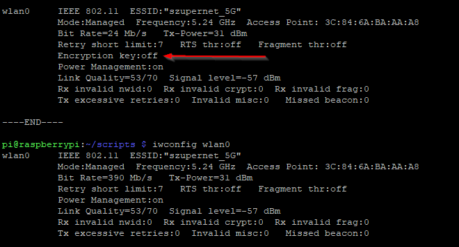

Nem csak az difi, a bitrate is lecsökken 24Mbps-re. Ugyanakkor tuti él a kapcsolat, hiszen mutatja a a kapcsolat sávszélességét, a wifi hálózat nevét, és a jel minőségét.
Elképzelhető, hogy olyan trükköt használ a router (pl több csatorna összefogása), egyébb spéci beállítás (ofdma,twt, inteligencs csatlakozás,... gyártófüggő elnevezések) amit a Pi még nem. Lehet külső RF zavar vagy éppen a "Power Managment" kapcsolja ki/le a fogyasztás csökkentése érdekében, és nem ébred fel rendesen, vagy a router nézi ezt rossz szemmel.
A router naplóját is át kéne böngészni. Pl. amikor ilyen állapot lép fel, akkor még látható a routeren a kliensek listáján?
Plusz pár hasznos parancs:
ip addr show wlan0
megmutatja az ip címét (feltéve hogy DHCP-t használsz)
ip -s link list wlan0
egy kis statisztika az eszközről(küldött, fogadott byte-ok, hibák)
ip monitor all
kilistázza az eszköz "állapotváltozásait" ip cím, útvonal, kapcsolatEz utóbbi futhat folyamatosan egy konzol ablakban, hátha kiderül mi történik amikor "megszakad" a kapcsolat.
RPi4-esem már WiFi-ről üzemel, azonban néha elveszíti a hálózati kapcsolatot, és nem hajlandó visszamenni rá, csak újraindítás után.
Némi debug-olás után rájöttem, hogy amikor lecsatlakozott a hálózatról, akkor a iwconfig wlan0 parancsot kiadva van különbség:
A fenti az, amikor nem működik, a lenti pedig amikor működik. Mit jelent az az egy sor, illetve hogyan lehetne a hibát kiküszöbölni?
