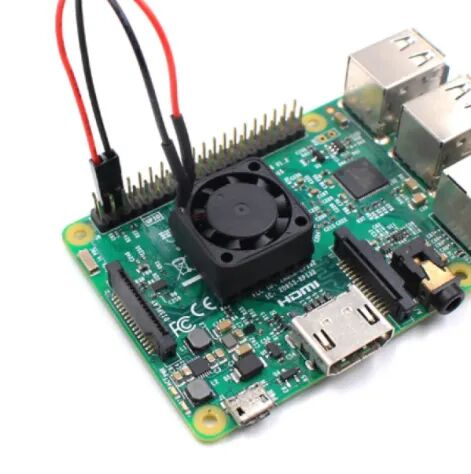

#43463
"A ventillátort szembeni pin oldalon is beköthetem a 3,3V ill. GRND lábon, mert most brutális fordulaton pörög. Két bekarikázott lábra gondoltam."
Elméletileg nincs akadálya. De!
Figyelni kell, hogy a 3v3 mekkora össz terhelést kap. Model B+ esetében ez magasabb már, de az összterhelés nem tudja 1db pin-en. Mindenhol azt ajánlják, hogy ilyen esetekben inkább az 5V legyen terhelve saját 3.3V átalakítóval. Az alaplapon lévő nagyon tud melegedni. -
