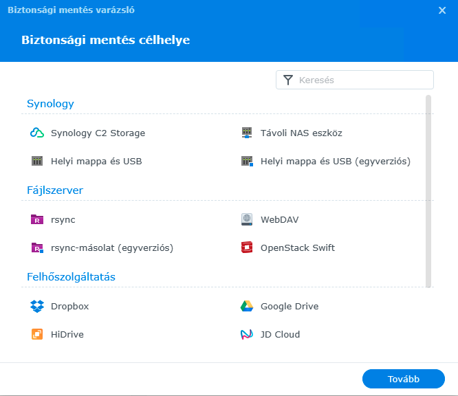

#47371
Erre felesleges a VPN.
Pi-beállítasz egy rsync szervert ( [link] ), routeren kinyitod a megfelelő pontot, és készen vagy. A Synonology HyperBackup programjában célnak kiválasztod az rsync szervert, és készen vagy.Értem én hogy mindenki a VPN felé terel, de ezért felesleges plusz köröket futni. Évek óta fut nálam ilyen megoldás. Egy távoli Synology NAS ment az otthoni Pi-re. Csendben teszi a dolgát. Néha új IP címet kap a távoli szerver, de ha beregisztrálsz neki egy ddnd címet, akkor azt is beírhatod az allow sorba, és a szolgáltatók IP cím csereberéje sem okoz gondot.
Azt hiszem úgy kell beállítani, hogy minden adatforgalmat a VPN kapcsolatra küldjön, és akkor már működni fog. Már nem emlékszem, régen játszottam vele.

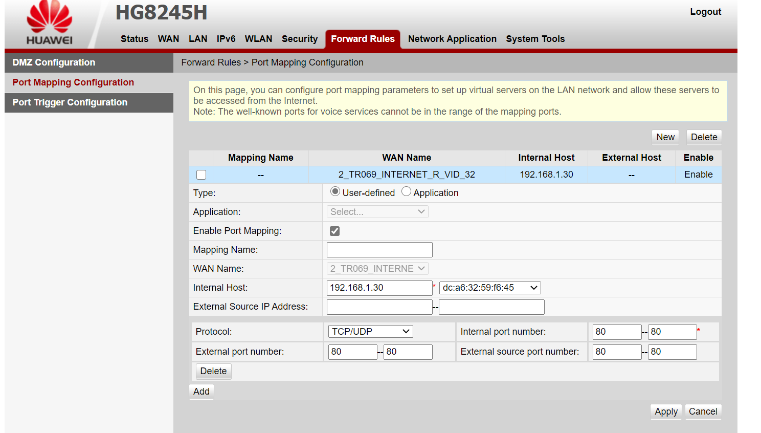

Sok router belekeveredik ebbe, úgy tűnik a tiéd is.
Vagyis a LAN-on lógó hostod felold egy nevet a DNS-ben, ami a router publikus IP címére mutat, azon meg van egy port forward adott porton egy belső IP címre.
Tehát a LAN-ról megy egy kérés a router WAN IP-jére, az viszont visszafordul a port forward miatt a LAN irányba. Ezt a helyzet viszont nem kezeli le jól a router.Megoldás szerintem a hosts file szerkesztése.
Linuxoknál /etc/hosts
Windowsnál: C:\Windows\system32\drivers\etc\hostsIde pedig:
192.168.1.30 akármi.duckdns.orgAz ötlet rém egyszerű, mivel mind a két operációs rendszer először ezekben a file-okban keres és csak utána fordul a DNS szerverhez, ezért ide egy bejegyzést a web szerver LAN-os IP címével, ezért már nem is fognak Internet irányban kapcsolatot kezdeményezni, hanem direktbe a LAN-on szólítják meg a hostot. Ilyenkor a routert kihagyják a körből, az tényleg csak switchként viselkedik ilyenkor.
