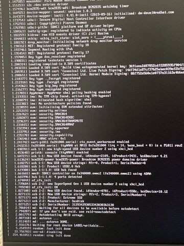

Pi4 megállt frissítés közben. Nem indul el. Ilyen hibákat ír:
recover4.elf not found
start4.elf not found
start.elf not found
firmware not found
ERROR: 00000004
Ezzel mit tudok kezdeni? A rendszer ment "tönkre" az sd kártyán? -

atsil
Lefuttattam az fsck-t SD kártyáról boot-olva, de sajna nem segített.
Mit lehetne még megpróbálni?szerk:
Még annyi, hogy a rendszer nincs teljesen lefagyva, mert ha például egy USB-s eszközt csatlakoztatok, akkor az üzenetek megjelennek a képernyőn, pl USB egér csatlakoztatva, stb. -

Egy PI4, 8GB-on használok Ubuntu Server 20.04-et külső SSD-vel. A héten frissítettem sudo apt update, majd upgrade-el. Utána újraindítottam és azóta nem indul el a rendszer. Az alábbi képen lévő üzenetnél nem megy tovább.
Nem szeretném újra telepíteni, mert már sok dolgot beállítottam rajta.
Van valami ötlet, hogyan lehetne megcsinálni, hogy elinduljon?
Másik linux-os gépen tudom szerkeszteni a fájlokat, ha szükséges.

Úgy néz ki megjavítottam, így:
1. Megnyitom a commandline.txt-t: sudo mousepad /boot/cmdline.txt
2. A sor végére beírtam hogy usbhid.mousepoll=0
3. Rámentek, majd restart és lőn rendben megy a klikkelésMeglepődtem rajt hogy sikerült mert csak halvány sejtésem van mit csináltam
Arpee78
Ahogy mondom, egy kattintást érzékel, egy másikat nem. Úgy tűnik az érzékelt és nem érzékelt kattintások között az egyetlen különbség a kattintás ideje. Ha hosszan lenyomva tartom az egérgombot, akkor oké. Ha csak egy pillanatra, akkor nem oké. Mindegy melyik gombbal kattintok. Mindegyik USB porton ugyanez van.
Raspberry Pi 4 Model B Rev 1.4
Raspbian van rajt Raspberry Pi OS
