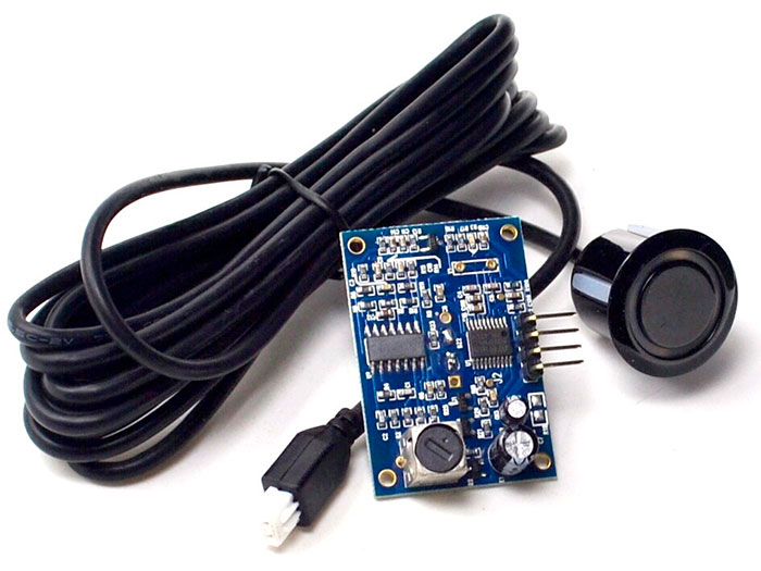

Rajottem 2 dologra:
1. a fenti problema csak a Pi zero W-mmel all fent, egy regi Pi1 B+-szal mukodik a szenzor
2. A zeron szarul forrasztottam, ezert nem megy minden GPIOTalaltam mukodo GPIO-kat a zeron, de most pedig hamis adatokat kapok.
A szenzor egy fix pozicioban van, ahol a Pi1 145cm-t mer, a zero pedig ilyeneket dob ki:
18:44:17 SR04: Initialized18:44:17 Event: System#Boot18:44:17 Webserver starting at http://192.168.5.10:8018:44:17 Event: Clock#Time=Sun,18:4418:44:17 Event: Network#Connected18:44:29 Event: watertank_level#mm=30.004:44:17 Event: watertank_level#mm=30.004:45:00 Event: Clock#Time=Mon,04:4504:45:19 Event: watertank_level#mm=32.004:46:00 Event: Clock#Time=Mon,04:4604:46:19 Event: watertank_level#mm=31.004:47:00 Event: Clock#Time=Mon,04:4704:47:36 Event: watertank_level#mm=31.004:48:00 Event: Clock#Time=Mon,04:4804:48:36 Event: watertank_level#mm=105.004:49:00 Event: Clock#Time=Mon,04:4904:50:00 Event: Clock#Time=Mon,04:5004:50:03 Event: watertank_level#mm=32.0Valakinek van otlete hogy miert?
Mi mas a PI1en mint a zeron azonos konfiguracio mellett? -

Ultrahangos tavolsagmerovel van valakinek tapasztalata?
Rendeltem egy AJ-SR04M-et.
Az ITT talalhato leiras alapjan osszeraktam, a python kodot ha elinditom, akkor viszont semmilyen erteket nem kapok. Van valakimek otlete hogy hol lehet a hiba?
