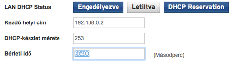

cigam
Ja, hogy ja... Azt hittem mindegyik modem-nek egyforma a felülete/szolgáltatásai.
Megfordítani sem lehet? A routeren kikapcsolod a DHCP-t, és a Pi-n üzemeled be( ha már lúd, legyen kövér: tegyél rá egy reklámszűrőt is)? Persze ekkor szinte mindég futnia kell a Pi-nek. Esetleg egy eszközcsere a UPC-nél is segíthet.
apezka
Na engem, most kellően összekavartál...
A fix IP-t a gépeden állítsd-be, legyen az windows, linux, ios, android, kis kacsa... attól a UPC routeren attól még lehet DHCP-d, csak a gépen ne olyan IP-t állíts be ami a kiosztott tartományba esik! Így a PC fix IP-t már betudod állítani a Samba szerveren. Nincs szükséged a MAC címekkel vacakolni... -
cigam
Már miért kapna új IP-t a géped?
Ahogy a képen is látszik, alapból 24 óra egy IP cím bérleti ideje, ill. a DHCP Reservation menüpontban MAC cím alapján megadhatod, hogy a DHCP milyen IP-t osszon ki a klienseknek.
Vagy modem módban használod? Ez azt jelenti, hogy a SAMBA megosztást közvetlenük kiteszel az internetre?
