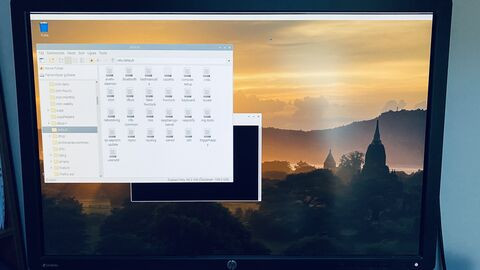

Freerdp segítségével rdpzünk be egy Windows 2016-os Standard szerverre, teljesen normális sebességgel mükődik.
Felmerült mint lehetőség, hogy 2 monitorral szeretnék használni (egy Rasberry Pi4-et) viszont 2 monitoros csatlakozásnál a következő probléma fogad:
https://youtu.be/EvTQJMlVap0
Ez valami beállítás lehet csak, hogy megfelelő sebességgel mükődjön?
