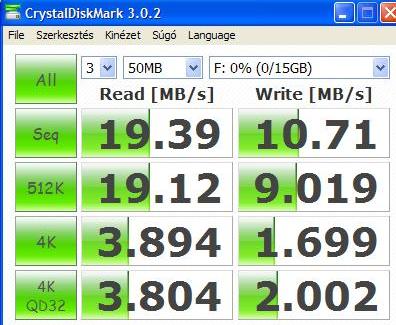

Elkezdtem írni egy GY.I.K. összefoglalót.
Kellene hozzá egy kis házi teszt:Mindenki mérje le a memóriakártyáját a CrystalDiskMark portable programjával.
Privátban (vagy akár itt is jó) küldjétek el a kártyátok pontos típusát, és a szöveges fájl tartalmát egy 5/1GiB beállítással készült tesztről. Ha elég sok adat bejön, készítek egy kis összehasonlító táblázatot hozzá. -

A kingston c10-es SD-vel hasonló a tapasztalatom. Siralmasan lassú volt. Aztán USB pendrive ügyben is összerúgtam a port a kingston supporttal, ugyanis az USB3- pendrivejuk sebességben hozta egy noname usb2-es szintjét, és ez szerintük így helyes.
Azóta úgy gondolom, jobb ha messziről kerülöm a termékeiket. Biztos van jó cuccuk is, nem vitatom, de így nekem egyszerűbb. -

bizony jól mondod. Nem mindegy a fizikai szektorméter. Pontosabban az egyszerre írható és törölhető blokkméret. Nagy fájlokat hasonlóan gyorsan kezelő kártyák közt hatalmas különbség jön ki, amikor kicsi fájlokat kell kezelni.
Régebben linkeltem is teszteket, ahol próbálták kimérni adott kártya milyen paraméterekkel rendelkezhet és a fájlrendszer létrehozásakor lehet ezzel optimalizálni. De földi halandó csak kiírja a képet és kész.
Plusz még a gyártók vagy szériák közt az is különbség lehet, hogy a kommunikációs protokollt hogyan valósították meg. Ezért vannak olyan kártyák, amelyeknél hibázik fájlok mentésekor, vagy kikapcsoláskor nem íródik ki időben az adat. Ezt szokták rendszeresen optimalizálni az alapítványos fejlesztők, például a samsung 16GB-os kártyám pár hónapja még hibázott vele, de elvileg a mostani rendszer már tartalmazza az optimalizációt, ami miatt elvileg már jó.
Más boardoknál is gyakran a sandisk-et ajánlják. Lehet, hogy ők jobbak a protokoll implementálásában. Vagy ez mindenütt elterjedt márka.
