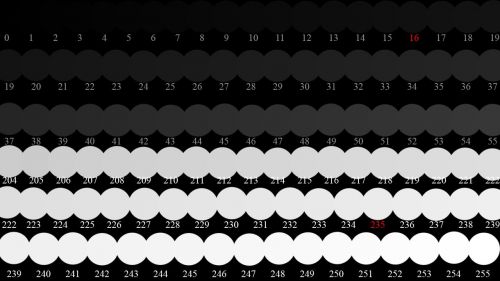

1. Mármint mit? A BluRay lemezen 16 és 235 között van eltárolva. Egy megjelenítőt a bemenethez mindig hozzá kell állítani. Maguk a források sem szoktak egyformák lenni. A dedikált PC úgy tudom, hogy garantáltan átméretezés nélküli pixelmegjelenítést takar.
2. Ugyan az. Kivéve pár retardált munka, ahol el van állítva ez a határ, de az ilyen ritka, analóg adásból rögzített dolgoknál lehet, hogy nem állította hozzá. -
szaszlaci
Régebben ez úgy volt, hogy 256*3 = 16,8 millió szín kikeverése lehetséges, ezt egy fénykép megjelenítésekor minden bizonnyal ki is használja. A BluRay videóban alapjáraton (235-16+1)*3 = 10.6 millió szín van tárolva, a tévédhez hozzá kell valahogy igazítani. PC-n a lejátszóprogram (általában) egyből megcsinálja ezt, ezért ott 0 – 255 közé kell állítani a monitort. A program kihúzza a 16 – 235-öt a szélesebbre.
Emiatt ne kell aggódni, vannak ezeknél sokkal nagyobb színterek, nem ettől lesz jó a kép vagy sem. Főleg nem a moziélmény.

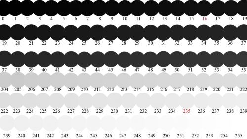

Az ilyenre egy teljes szürkeskála való. Ahhoz még régen csináltam két ilyen felhasználóbarát képet. Kettő háttér, hogy mindkét határérték jól látható legyen.
Viszont ez kép. Videó alatt gyakran más szélső értékekkel dolgozik egy lejátszó, ezért is az .iso fájl.
Videó alatt a 16-os fekete kell, hogy a legfeketébb legyen, mert ott nincs annál feketébb tárolva. Ahogy a 235-ös fehér a felső határ. -

A szürke kép csak azért szerepel a cikkben, hogy látható legyen azon is, amit magyarázok; akárcsak az Üvegtigrises kép.
A fehér kép az nyolc fajta "fehéret" tartalmaz, hogy be lehessen állítani a felső határértéket.
A fekete pedig lejátszáskor egy 16-os fekete kellene, hogy legyen, de a lényeg, hogy olyan, amilyen a videofájl alatt is megjelenik. -
szaszlaci
#18625
Az iso-n egy fehér és egy fekete képet látok. A linkelt cikkben van egy szürke csíkos kép, azt hittem az is rajta van.
