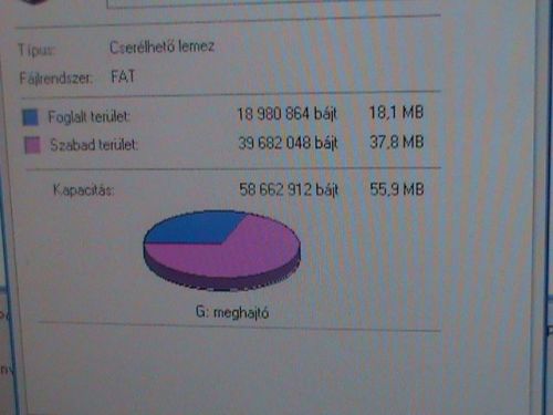

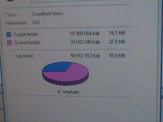

Lépj be raspi-config ba és ott a legelső lehetőség expand filesystem ezzel kiterjeszted az sd kártyád egyébként ez így van mindenkinél énsem tudom pontosan miért, de ez megoldja a problémát
iSonic
SomaSom551
#17429
Amikor formáztad az SD kártyát FORMAT SIZE ADJ-et ON-ra állítottad? Mert ilyenkor lezárja a memóriát és nem engedi dinamikusan növekedni a tárhelyet, ezért látod ilyen kevésnek. Használd a linkelt programot és F.S.A esetén válaszd az ON beállítást.
SDFormatter 4.0 (ha esetleg nem ezt használtad volna)
[link] videós segítség, ha elakadnál
SomaSom551
Lenne Egy Kérdésem: Vettem Egy Raspberry Pi 2 Model B-t és egy Kingstone 8 GB microSD kártyát.
Ez eddig jó de itt a probléma, felraktam a Raspbian OS-t bele tettem az SD kártyát a Raspberry-be, és be is boot-olt be léptem bele putty-val, beírtam hogy: sudo apt-get upgrade 53 szoftvert telepített, le akartam tölteni valamit github-ról és nincs hely.
Na itt akadtam ki hogy nincs hely be tettem a gép-be és megnéztem.
A 8 GB-os SD kártya 53 MB? Ez Mi? Megkéne oldanom hogy az SD kártyát ugy formázza hogy 8 GB legyen.
Egyébként a lemezképet a 2013-09-10-wheezy-raspbian.img-t Rufus-sal írtam ki.Kérem aki tud rá megoldást vagy tip-pet az írja le.
Köszi! Sziasztok!
