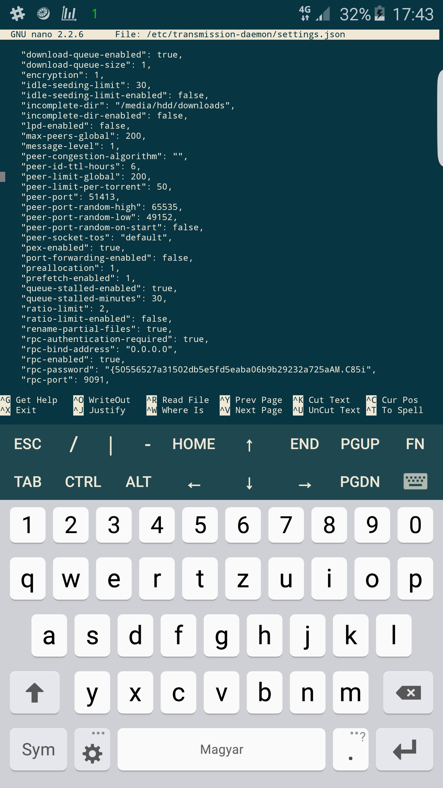

cigam
Ha ennyi mindent szeretnél miért nem teszel fel egy oprendszert és szabod testre az igényeid szerint? Openelec elsősorban médialejátszó. Persze hozzá lehet kapalálni torrentet, stb,... de nem egyszerű. Olvasd el a cikket. Ebben leírtam, hogy nekem hogyan sikerült a transmission-t beüzemelni.
Raspbian alatt csak ennyi:
Tehát telepítsük a Transmission daemon-t.
sudo apt-get install transmission-daemon
Hozzuk létre a hozzá tartozó könyvtárakat.
mkdir /mnt/WDMyBook/torrent/incomplete
mkdir /mnt/WDMyBook/torrent/downloads
A torrent kliens létrehoz magának egy debian-transmission felhasználót, és annak a nevében fut. Mivel az USB merevlemezen minden fájl és könyvtár tulajdonosa a pi nevű felhasználó, és a pi csoport, és írni csak a tulajdonosoknak van joga (775). Ezért a debian-transmission felhasználót hozzá kell adni a pi csoporthoz, hogy legyen írás joga.
sudo usermod -a -G pi debian-transmission
A Transmission konfigurácos fájlt testre szabása elött állítsuk le a demont.
sudo systemctl stop transmission-daemon.service
sudo nano /etc/transmission-daemon/settings.json
Itt állítjuk be, hogy hol van a letöltött fájlok könyvtára, hogy külön könyvtárban tárolja a letöltés alatt áló fájlokat. Megadjuk a web-es felület jelszavát, és engedélyezzük, hogy a hálózat többi gépe is kapcsolódhasson.
"download-dir": "/mnt/WDMyBook/torrent/downloads",
"incomplete-dir": "/mnt/WDMyBook/torrent/incomplete",
"incomplete-dir-enabled": true,
"rpc-password": "titok",
"rpc-whitelist": "127.0.0.1,192.168.0.*",
Hogya katív kapcsolatokat is kezeljen, kiolvassuk az általa használt portszámot, és a routerünkben átirányítjuk ezt a portot a Raspberry Pi-re.
"peer-port": 51413,
Lényegében végeztünk, már torrentezni is képes a Raspbian. -
