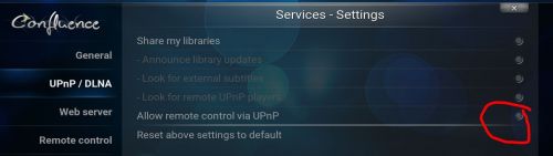

Szia,
köszi a választ, de lehet rosszul tettem fel a kérdést. SMB persze be van kapcsolva, de nem file-okat akarnék megosztani, hanem komplett média folyamot. Tehát ahogy egy mai okos tv-nél is működik. A telefon össze van "párosítva" DLNA-n, és a telefonnal tartalmakat osztok meg a TV-re.
Vagy én tudom rosszul, és ilyet nem is tud a DLNA?

A kérdésem az lenne, hogy DLNA-t hogy tudok OSMC alá állítani?
És nem a megosztásra gondolok a menübe, mert bekapcsoltam és a TV látja a Pi tartalmát, de én fordítva akarnám, tehát, hogy az Pi működjön mint DLNA vevő(?!), és a telefonról tudjak neki tartalmakat megosztani, vagy laptopról. -

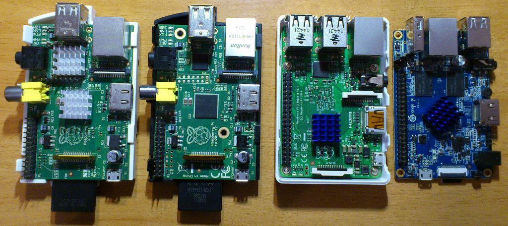

ehh.. most, hogy összegyűlt pár dolog az asztalomon, kicsit úgy érzem talán túltolom ezt az arm board témát
Balról kezdve: rev1 B 256MB, rev2 B 512MB, 2B és egy kakukktojás orange pi pc.
- A régivel hömérsékletet loggoltam melóhelyen, csak megint gyengélkedik, rosszul viselte a rendszere hogy kihalt alóla már egyszer az sd kártya és néha beragad a mérés. Most hoztam haza újratelepíteni.
- A rev2-es leginkább pihent, mert hibás volt az smsc chip forrasztása, ezt írtam nemrég, hogy sikerült helyre hozni, így ki kell találnom mi legyen belőle. Mondjuk van kamerám, érdekes lenne webkamerának vagy timelaps felvételeknek beüzemelni.
- 2B: Ez a tévé szerver, hogy kényelmesen tévézhessek. De van egy másik, amivel filmezek mostanában. Eredetileg a win kipróbálása miatt lett még egy, de mivel nem sok dotnetes érdeklődésem van, így hamar másra lett hasznosítva.
- Az orange pi pc még csak hánykódik, a tévé szerver funkciót szeretném majd átrakni rá, csak sajna ott kernelt kéne fordítgatni még ahhoz. A pi sajna néha fagy, azért is teszek egy próbát ezzel. Áh, meg mert függő vagyok
Egy pi zerót majd biztos beszerzek én is, ha már normálisan forgalmazzák. Azt nem tudom minek, de csak jó lesz valamire

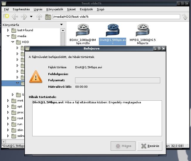

vargalex
Legegyszerűbb a
chmod -R a+rw /media/HDD/
Ezzel ugye rekurzív írásjogot adunk.
Nem tudom, hogy mi a cél, de célszerű lenne úgy beállítani mindent, hogy a különböző alkalmazások/hozzáférések által létrehozott file-okra a másiknak is legyen joga. (Gondolok itt arra, hogy pl. deluge/transmission letölt, arra a file-ra fenti parancsot újra ki kell adni, ha a samba user-nek írásjogot akarunk adni. Ezt helyes config-olással el lehet kerülni/megoldani.
Gyula84
FireKeeper
#16222
viszont arról lövésem sincs hogy miért nem férek hozzá ha a pi-be mountolja.
erre én is szeretnék választ kapni
mert így a deluge se tud írni rá
FireKeeper
Clever0
#16221
közben én is hasonlóan rájöttem a megoldásra, ebben az fstab-ban beírtam h hova mountolja.
ahogyan arról sem, hogy a pptpd service miért nem indul automatikusan
vagy a samba-s nyomtatómegosztás miért nem működött normálisan, miért kellett nanoval a konfigban turkálnom hogy jó legyen.
csupa titok még nekem ez a linux
Clever0
FireKeeper
#16219
Nekem ez vált be az /etc/fstab-ba írva:
/dev/sda1 /media/pi/*hdd_neve* ntfs-3g rw, defaults 0 0 -
