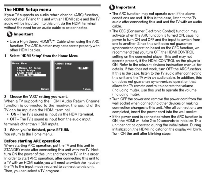

crissprivat
Igen,ilyen az erösítöm.
A helyzet az,hogy egyelöre nincs két egyforma sony hdmi 1.4-es kábelem,ezért két különbözö van bekötve.
Meglehet,hogy azért nincs cec funkció? A tv-erösítön sony,a raspberry-erösítö viszont ac ryan hdmi kábel. Amúgy mind a kettö hdmi cec kompatibilis. -

Ha jól látom és ez a VSX-324 erősítő, akkor meg tudom erősíteni hogy működik pár napja próbáltuk egy barátommal.
