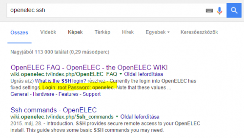

Én a legegyszerűbb módot használom: OpenELEC RPi Config és ehhez video guide. Ha meg van, az egyik ablakban ott találod az MPEG-2 és VC-1 license-ek helyét, ahova a mailben kapott (csak az egyenlőség jel utáni részt!) beírod, majd OK, automatikus restart és ennyi.
Lehet parancssorból és/vagy .txt szerkesztéssel de én ahhoz láma vagyok.

... milyen root jelszavát?
Azt már meg sem kérdem, mit változtat az, hogy van ZIP is.
Köszönöm, de ennél azért egyszerűbb megoldást keresek. ![;]](http://cdn.rios.hu/dl/s/v1.gif)
Az egyéb tudását még nem is próbáltam mivel csak médialejátszónak kell.
