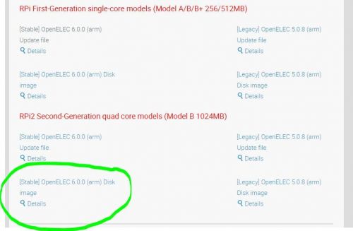

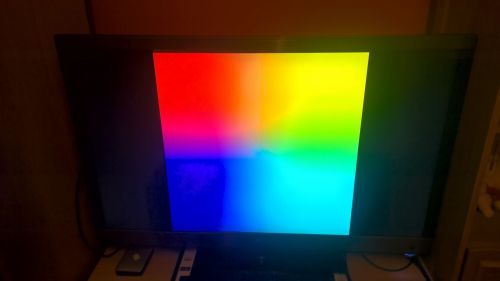

#17652
Kék háttér és körök? Pedig azzal a kép fájlal csak nem stimmel valami. Egy openelec boot idő kb 10 másodperc. Az első telepítésnél babrál egy kicsit a kártya előkészítéssel utána bejön a kodi configulátor.
Szerintem formázd újra a kártyát az sd formaterrel, írd ki rá a képfájlt Win32DiskImager-el. Ez a letőltendő:
Ha ez nem működik,továbbra sem akkor hardver hiba is lehet mondjuk a kártya rossz. -

#17650
Sajnos még mindig ...Mi lehet a gond?

#17645
Biztos,hogy jó képfájlt szedtél le/írtál ki?Az első Rpi-re valóval csinál ilyet. Vagy valamiért nem lett jól felírva.
Szerintem ez a legátláttatóbb videó a telepítésről. -

#17645
Ha most visszarakod a PC-be az SD kártyát, akkor mit látsz rajta?
