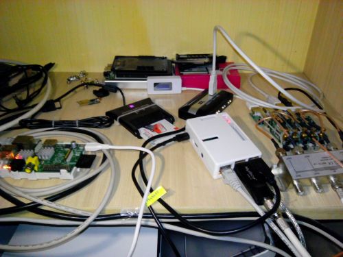

Most így néz ki a média "szerver"
- egy régi pi1, usb1.0 módra állítva - erre csatlakozik az előfizetői kártya, mert usb2 módban néha fagyasztja a pi-ket.
- pi2: egy dvb-t/c tuner a kábeles adáshoz, meg erre csatlakozik egy diódás hub -on át a másik aktív hub 5 dvb-t tunerrel. Most kötöttem rá egy mérőt is, hogy lássam a feszültséget a hubon.
Valahogy idővel mindig rumli van

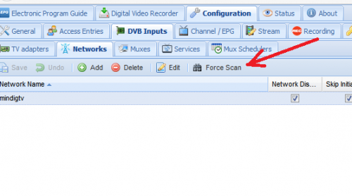

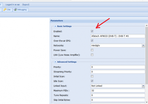

Szóval létrehozok egy Networs fül alatt egy Budapest MUX-os network-öt.
A Muxes fülön meg is jelenik a 610, 745, és 802MHz-es mux.
A TV adapters fülön hozzárendelem a Realtek RTL2832-höz a létrehozott Network-öt.A Muxes fülön a Scan status idle, a Scan result meg fail.
Na és innen hogyan tovább?
Meg a webes konfig felületen pl. a login részt sem értem, hogyan kellene beállítani?
A Tvheadend HTSP Cilent felhasználó neve jelszava az milyen viszonyban van ezzel?
No meg az IP-je? -

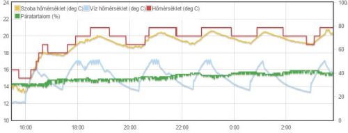

köszi, közben kerestem datasheet-et, és a 11-es-nek valóban csak fokonkénti a felbontása. Ezzel is többet tud a 22-es. Már úton van két darab 22-es, szóval türelmetlenül várom
Csak így rém hülyén néz ki a dolog. Kontrollnak rajta van egy DS szenzor is
Egyébként egy C kód olvassa a szenzort, mert az Adafruit-os driver enyhén szólva is megbízhatatlan...

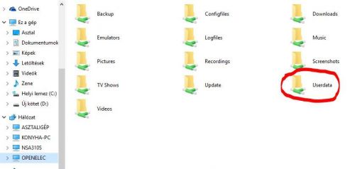

Ha az SD kártyát átrakom a laptopba és megnyitom, ott nincs userdata mappa.
Sambán keresztül kéne, oké. Beállításokban bekapcsoltam a Sambát, de hogyan tovább?
Win7 alól, hogyan csatlakozom? Sajnos nagyon az elején vagyok a dolognak. Örülök, hogy egyáltalán működik az OE. -
Celtis
Az advancedsettings.xml fájlt a userdata mappában kell létrehozni. Legegyszerűbb a samba megosztáson keresztül.
