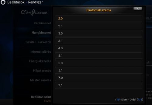

Sziaszok!
Hogy lehetne azt OpenElecben beallitani,hogy 5.1 ben szoljon a hang.
Jelen pillanatban ugy van a rendszer,hogy a tv hdmi 1 arc-ban van az erosito es a hdmi 2-ben a PI igy van hang de csak a 2 front szol ..Hiaba engedelyezem a Passthrough-ot nem tortenik semmi. :/
