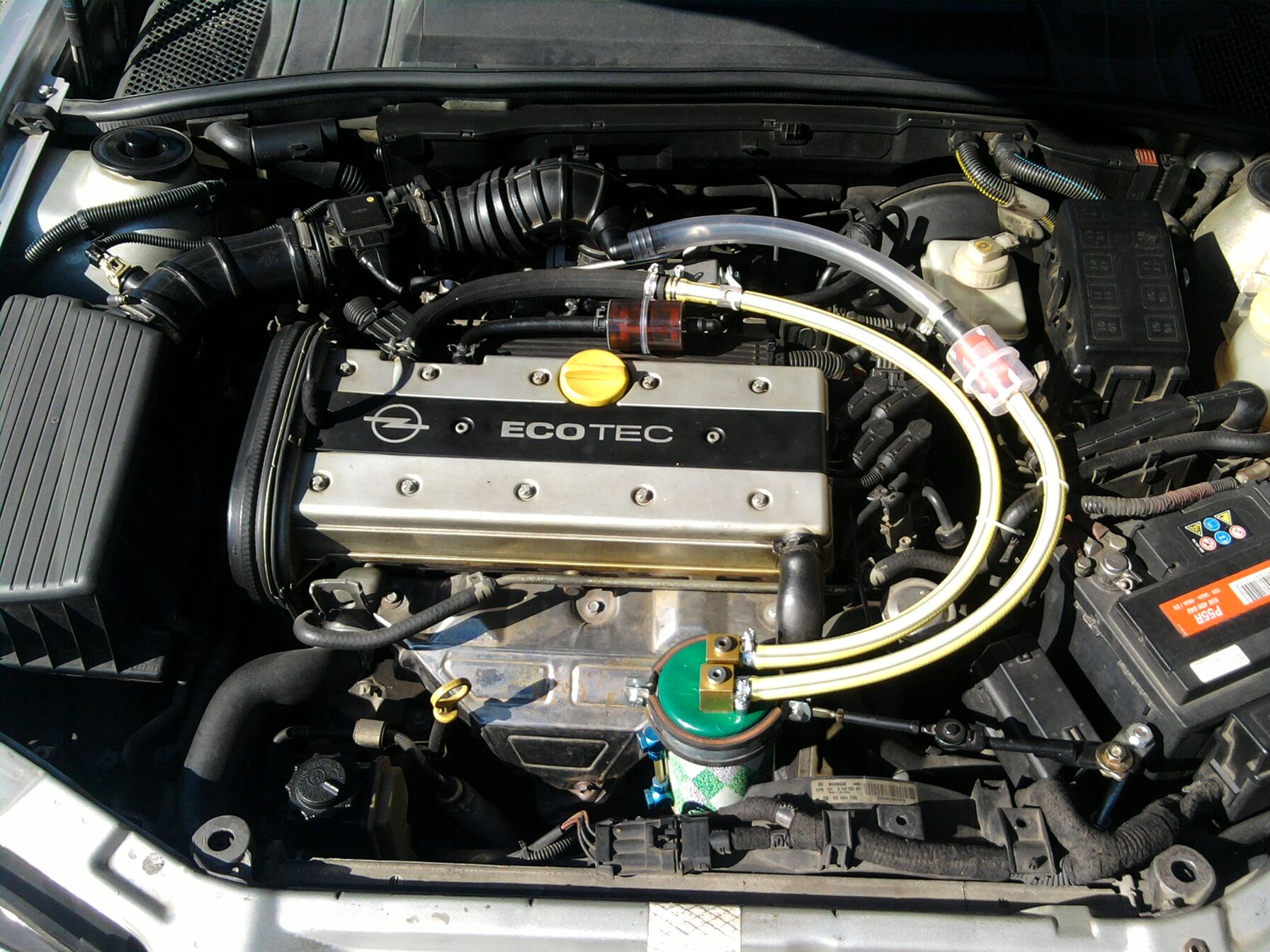

Én nem vettem, hanem csináltam. Valóban nem sok olyan hely van a motortérben, ahol el is fér, és rögzíteni is lehet. Ez már az 5. változat, és ez már a végleges.
Az akkutartó alján találtam olyan furatot amibe 12-es menetes szárat tudtam rögzíteni. A többi meg már adta magát.

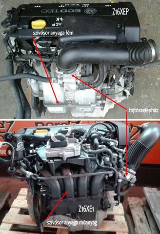

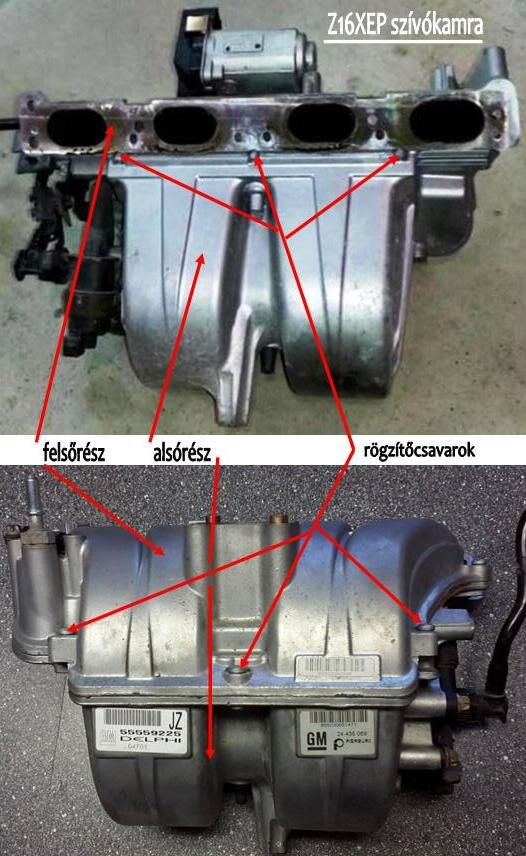

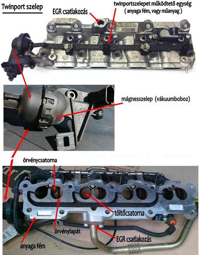

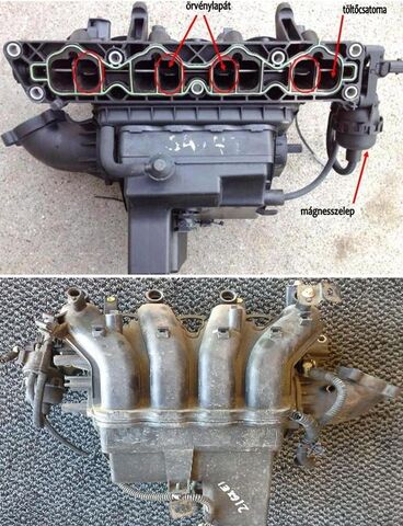

Az lenne a cél, hogy hasonló képes összeállítást lehessen készíteni a Z16XE1 szívósorról, mint a Z16XEP szívósoráról. Ilyen összeállítást csináltam a Z16XEP szívósorról:
twinportszelep: (a ház anyaga fém)
Jó lenne egy hasonló összeállítást készíteni a Z16XE1 szívósoráról is. Eddigi infóim elég hiányosak, ehhez kellene segítség.
Ebből annyi látszik, hogy a szívósor anyaga műanyag, nem tudni, hogy az alsó, felsőrész mivel, hogyan van egymáshoz rögzítve. A képről úgy tűnik, itt a twinportszelep nem külön egység, hanem egybe van építve a szívókamra felső részével. Más elrendezésüek az örvénylapátok. Nincs kép az örvénylapátokat működtető egységről.
EGR tipusa, rögzítési helye azonos. A Z16XEP nél látszik, hogy egy csövön keresztül van visszavezetve a kipu gáz a twinportszelep töltőcsatornáiba.
Itt hogyan, hova van visszavezetve a szívósorba?Előre is köszönöm a segítséget.

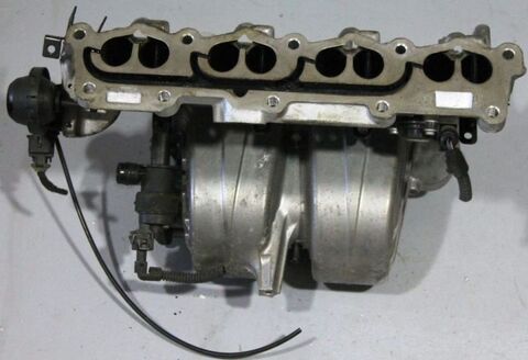

Astra h z16xe1, ki kell takarítani a szívósort és az egr-t. Azt látom hogy van szívósor tömítés, azt veszek egyet mert kitudja, de az egr-hez nem látok, oda nem is kell? Illetve jól sejtem, hogy semmilyen víz vagy olaj nincs bekötve ide, tehát azokat nem kell leengedni hozzá?
Mivel érdemes takarítani?
